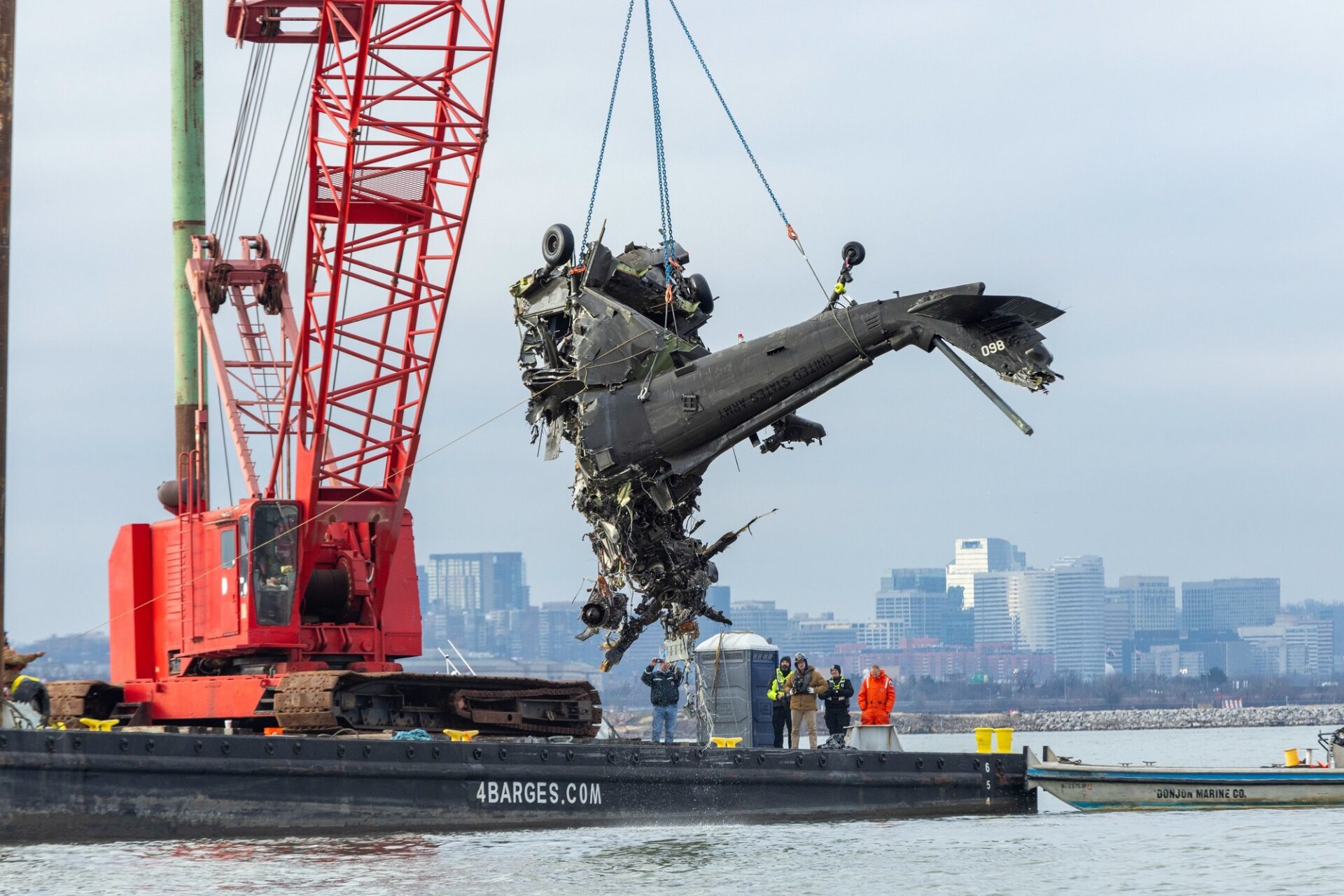

Очень странная отметина от лопасти ХВ при условии, что траектории бортов пересеклись под 45° (с правой передней полусферы и левым креном CRJ 11°).
Правое полукрыло при этом осталось не тронутым, в отличии от левого, которое сразу отделилось.
Может кто из экипажа на последних секундах дал правую педальку...
П.С. Ещё смущает наклон рубца от лопасти, который противоположен наклону оси ХВ.
Думаю, при столкновении двух ВС корректно оценить кто чего "нажал" вряд-ли возможно.
Почему "при", а не "до"?
У меня два варианта...
1. Экипаж вертолета увидел перед собой самолет на последних 2..4 сек., как бы это косвенно говорит не о целеноправленном таране.
2. Пилотирующий целенаправленно шел на столкновение, но второй пилот этому пытался помешать на последних секундах, поздно осознав намерения.
Возможны другие варианты по поводу поворота вертолета вправо по вертикальной оси вращения ДО момента столкновения.
Если траектория и продольная ось вертолета совпадали, то данного "шрама" там быть не должно.
П.С. как маловероятный вариант, это при встрече лопастей НВ с левым полукрылом придало вертолету крутящий момент с противополжным вращением ХБ от НВ по вертикальной оси.(правый разворот),
