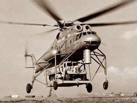

Так нужно все продумать. Пассажиров сажаем в специально сделанный прицеп в котором кресла, воздух, вместо окон экраны. Еще в терминале. Самолет прилетает рампа открывается прицеп с прилетевшими выкатываем прицеп с улетающими закатываем (а в нем и багаж) и улетаем. На все про все минут 10 - 15. Пассажиры садятся не торопясь еще в терминале (в прицеп), багаж грузим не торопясь там же (в прицеп). Мало того если в самолет влезает скажем 2 прицепа то можно один отправить до одной точки другой до другой.
А если парашют прицепить сверху то в случае чего можно и десантировать вместе с пассажирами (главное дублировать все и двигатели мягкой посадки присобачить).
Вообще говоря, не туда пошла авиация не туда. Лучше бы начали думать об таких схемах. Кстати кое что имеется - тут пробегала схема _самолет автобус, прилетел крылья отстегнул поехал по делам, приехал крылья пристегнул и улетел_.
Само крыло становится явно избыточным по площади... шасси надо половину выкидывать... и многое, многое другое
