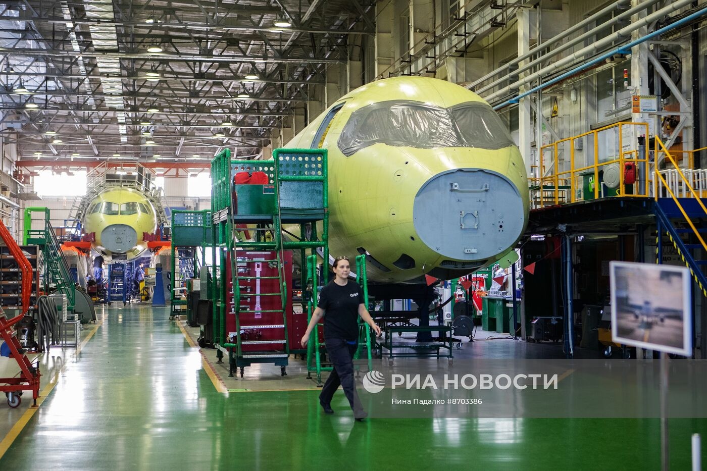

Когда они уже обещанную "прямолинейную" линию сборки достроят?..
А где ее строят, в каком месте?
Объединяют нынешний ЦОС с бывшей "маляркой", которую потом стали использовать в качестве ЛИС.
Новую ЛИС на 2 борта построили напротив ворот "малярки" с другой стороны рулёжки, в сторону ВПП.
потом подумали и решили рядом построить ещё такую же. Т. е. в итоге должны быть площади под 4 борта. Единым будет это помещение в итоге или останется раздельным, не скажу.
а вот на фото занавеска огромная - вот туда и расширят цех и он станет прямопоточным
Интересно, они"развернут" поток в обратную сторону, чтобы готовый самолёт выходил прямо к ЛИС, или оставят, как есть, и готовые борты будут кругалём вокруг ЦОС ездить?

Судя по картам, там все раздельно будет.
Да там же места нет совсем
Здание с красной крышей объединяет и ЦОС, и "малярку".
После ввода нового здания ЛИС оно полностью будет занято под ЦОС. Места для "прямоточной" линии в нём достаточно.
на сколько станций? если приложить силуэт Суперджета с фото выше - получается, что с трудом помещается 5 в ряд и то впритирку. Так что там еще удлинять надо цех
- не совсем понимаю - а что есть неисчерпаемый склад Sam-146 чтобы клепать их десятками? :oops:
Судя по макету, который показывали высоким гостям, там 6 станций в ряд:

Но соглашусь с Вами — это весьма рискованное и неоптимальное решение, которое в дальнейшем может серьёзно ограничить возможности ЦОС. Скажем, тот же SSJ-115 на этой линии уже собрать будет невозможно — фюзеляж чуть большей длины в линию просто не вместится.
Однако, смотря на специализацию сборочных постов существующей линии, можно заметить, что 6-й пост выполняет роль поста отработок систем и даже носит название не 6WS, как предыдущие посты 1WS — 5WS, а обозначен как Delivery Center:
i
Может, поэтому и принято решение строить ещё один ангар ЛИС на 2 борта? Тогда логично оставить в ЦОС 5 постов сборки, а Delivery Center перенести на ЛИС. Тогда на сборочных постах будет запас по длине собираемого борта.
Я потому и задал вопрос: не собираются ли они развернуть поток сборки в противоположную сторону, к новой ЛИС? Это стало бы разумным решением.
Что-то меня терзают смутные сомнения, что самики на верхнем фото - явно не ССЖ100. По запредельной для "Суперджета" длине фюзеляжа это просто МС-21 какой-то. Да и не надо нам сейчас ССЖ115 (моё мнение) - нам бы ПД-8 довести и поставить на конвейер и поймать синицу, а не думать о журавле, которого даже на горизонте ещё не видно.
