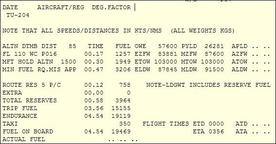

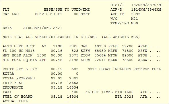

Хотя, раскопал на диске кое-какие данные по одному реальному борту...
A.321. Мвзл=93т, Э-212пасс. с тремя разными шагами (31"/28"/30").
S — 1962 NM. Встречный ветер 28уз.
Время полёта 05ч05мин.
Блок-топливо — 15820кг.
Топливо на полёт — 15620кг.
Ту-204 с Мвзл 105т, Э-210пасс. с шагом 31":
S — 1962 NM. Штиль.
Время полёта 04ч45мин
Блок-топливо — 17450кг. (Скинем 7% на реальный расход) — 16230кг.
Топливо на полёт — 16650кг. (...) — 15480кг.
Для времени полёта 05ч05мин:
18670 / 17360
17870 / 16620
Я всё взял из реала. А, если кому то что то непонятно — не мои проблемы.О господи. Да откуда Вы такие мурзилко то берете? 4 часа 45 минут полета и вообще без ветра. Вы сами-то в это верите? Вам же приводили данные по рельным самолетам.
