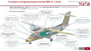

Предложение самолёта ТВРС на основе чехословацкого самолёта L-610
Блог «bmpd» подробно разбирает вплывшую в интернете небезынтересную презентацию проекта турбовинтового регионального самолёта ТВРС, предлагаемого АО «Уральский завод гражданской авиации» (УЗГА) на основе разрабатывавшегося еще в социалистические времена чехословацкого самолёта L-610.
Самолёт ТВРС предполагается к оснащению в базовом варианте российскими двигателями ТВ7-117СТ-01 разработки «ОДК-Климов», значительную часть узлов и комплектующих планируется взять от уже ранее освоенных в России в производстве самолётов других типов.
Напомним, что в целом предполагается, что самолёт ТВРС вместимостью 40 пассажиров должен будет занять нишу между уже "собираемым" в России на УЗГА 19-местным самолётом L-410 и разрабатываемым сейчас 64-местным самолётом Ил-114-300. В октябре 2019 года сообщалось, что МинПромТорг планировал добиться выделения из федерального бюджета 20–25 млрд рублей.
