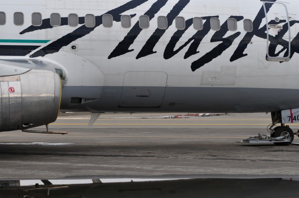

Alena_, нужен специальный набор для доработки. В частности, установка лыжи-дефлектора на передней стойке шасси, и далее по списку.
Всякий любой самолет - не сядет.
Капитан Гагабу, поверхностное гугление нашло gravel kit только для 737-100 и 200.
Думаю, с посадками Classic и NG на грунт как с некоторыми грибами - есть можно, но только один раз
Hayam, я просто чрезмерно лаконичен, поэтому ограничился фразой про всякий любой.
От себя замечу, что краем уха слышал про кит для 400-к, но как говорится, продаю за что купил.
400 — самый длинный, значит, самый тяжёлый 737. Нелогично было бы делать комплект для него. Либо он подходит для всех классиков, либо сделан для 500-ки.
Интересно было бы, конечно, посмотреть на взлёт 500-ки с грунта...
да, что-то повторно уже не нахожу, везде только упоминания про 100-200... будем считать, что показалось
