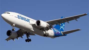

Хм... Вы же сами только что рассказывали про А310 - так что чей тут прокол, это ещё вопрос...
Я "для справочки" цепляю фото А310 и А330 - разница в долях размаха крыла, занимаемого механизацией, видна невооружённым глазом.
