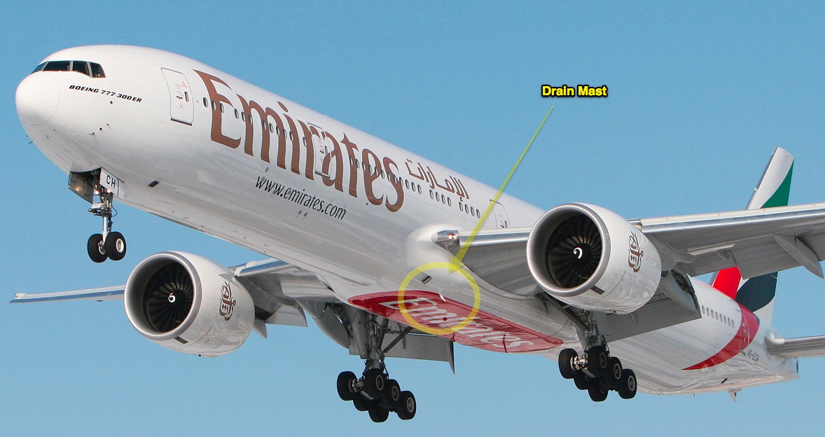

Алена,раз дул воздух из вентиляции, то ВСУ работало и был включен отбор воздуха ,значит и шел наддув в водяную систему. Когда самолет находится на земле,то использованная "серая" вода, сливается в бачок вместимостью всего около 4 литров. Далее путь этой воде преграждает закрытый кран и не дает ей попасть в сливной насадок и литься под самолет. Зимой она сразу же превратит стоянку самолета в каток,поэтому этот кран открывается только в воздухе при отрыве от полосы. Тогда все содержимое бачка сливается за борт в атмосферу и далее в полете все что сливается в раковину через бачок сразу попадает в обогреваемый насадок и распыляется в небо. Если на земле какое то количество пассажиров решит помыть руки,то бачок переполнится и начнет наполняться раковина ,грозясь переполниться через край,поэтому проводница и посоветовала вам подождать взлета . Это как на даче,когда под рукомойником стоит обычное ведерко![]()

На 320 (и далеко не на всех) стоят дренажные клапана мизерной емкости, главное назначение которых – перекрывать постоянный переток воздуха из кабины в атмосферу, а не сбор воды.
