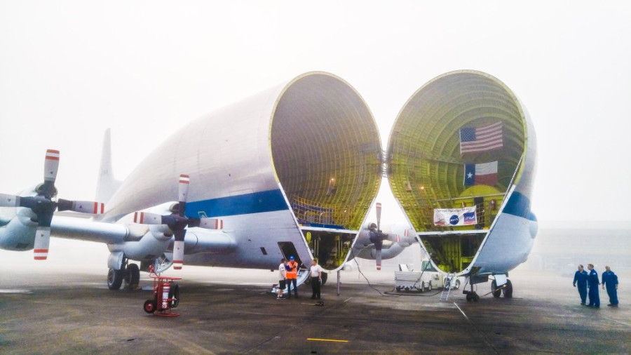

Интересно, а у этого самолёта организовано управление рулём направления, двигателями и проч.?
Разумеется! Не бывает самолетов без управления перечисленными органами.
При откатывании носовой части качалки тяг и тросов отстыковываются, после воссоединения фюзеляжа все пристыковывается как было. Элктропроводка точно так же отстыковывается и пристыковывается :)
ИМХО, там в месте стыка на фото видна тросовая проводка.
Кстати, интересно: что за провод между частями самолёта провисший почти до земли? Похоже на передачу электропитания с носовой части (к которой аэродромка подключена) на хвостовую.
