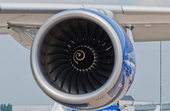

Какие преимущества/недостатки импеллерных двигателей? Почему они так редко встречаются в промышленной среде, но достаточно много в любительской?

military_upir, так это же турбо вентиляторный двигатель. У него есть и компрессор и камера сгорания и создает тягу не только вентилятор но и реакция топлива с воздухом. Я имел ввиду двигатели у которых тягу создает только импеллер.
Ground01,
Тогда пересчитайте мощность/ тягу, кпд, занимаемые объемы сием агрегатом.
реакция топлива с воздухом тягу не создает :)
ЗЫ Кстати раскладка сил по двигателю, показывает удивительные вещи.
ЗЗЫ Крутить вентилятор( частный случай воздушного винта в кольце), дурь нужна приличная, по массогабаритным показателям, лучше газогенератора пока ничего не придумали
Зачем вообще нужно кольцо?
Я всегда думал что теория импеллерного двигателя в нагнетании воздуха, то есть его ускорении при выходе, за счет чего и получается тяга. У обычных двухконтурных ТВД оно разве не так? Иначе какой вообще смысл запихивать пропеллер в кольцо :|
Так на мольках он крутится от электродвигателя, а тот работает от аккумулятора. Моделька имеет крайне небольшую плотность, полезной нагрузки не несёт вообще (за редким исключением), время полёта 10-15 минут. А теперь вспомните что такое самолёт и зачем он нужен:) .
Совсем упрощённо говоря, пропеллер отбрасывает воздух не только назад, но и в стороны - за счёт пресловутой центробежной силы. При малых диаметрах винта (и его высоких оборотах) эти потери становятся значимыми. Если "окольцевать" винт, то весь воздух будет отбрасываться назад.
Однако есть ещё вес "кольца", а также потери на трение воздуха в оном кольце. И эти потери тоже немаленькие. Поэтому винтовентиляторные двигатели существуют как с "голыми", так и с капотированными винтами. Второй вариант можно рассматривать как разновидность импеллера.
Частным случаем импеллера на "настоящих" вертолётах можно считать фенестрон. Но и там задача не столько в повышении эффективности, сколько в защите хвостового винта, чтобы его по кустам не трепать.
В моделизме импеллеры применяют "вынужденно" - чтобы сымитировать самолёт с ТРД. И то только на маленьких моделях - поскольку сделать (эффективный) модельный ТРД в размере батарейки карманного фонарика не так-то просто.
