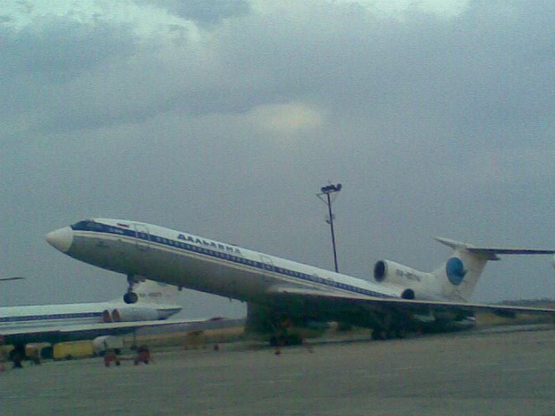

А это, я так понимаю, результат неправильного распределения груза?
Это результат закрытия в 2009 году авиакомпании "Дальавиа", увольнения сотрудников и потери присмотра за хранением стоящих в Хабаровске Ту-154. Возможно, не поставили пяту под хвост и пустой самолет опрокинуло ветром. Как возможные сопутствующие факторы явились: слив топлива из корневых баков крыла с оставшимся топливом в концевых баках, частичный демонтаж оборудования из тех.отсеков, кабины экипажа, пассажирского салона, находящихся в передней части самолета.
