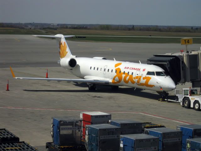

Скажите, а телетрапы в аэропортах могут стыковаться с небольшими самолетами типа crj-100, e-175, ан-148?
