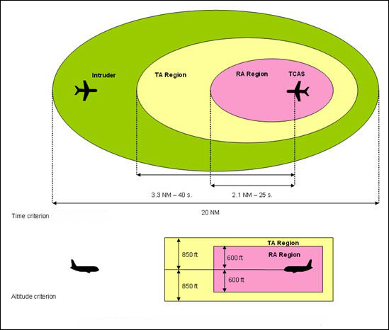

Интересует, каков радиус работы TCAS II ?
Где то читал, что TCAS II дает рекомендации только по маневрам в вертикальной плоскости. Так ли это?
Примерно 40 секунд до потенциального столкновения
Только вертикальный маневр уклонения
