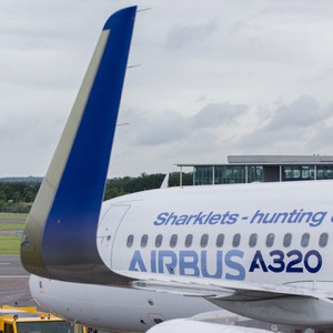

Если вы посмотрите на эволюцию "законцовок", то без труда убедитесь, что они в последнее время всё больше и больше "тяготеют к горизонтали".
То есть вот такого вы уже не увидите (в производстве).
Вершиной (на данный момент) эволюции можно считать крыло 787
Фактически выигрыш достигается за счёт увеличения размаха / удлинения крыла.
Не извиню. :)
Все объясняется не экстрасовершенством законцовок крыла В787, а тем, что коммерческие самолеты при заданной эффективности должны вписываться в определённый размах. (Категории ВС АВСDEF.) Где-то это удаётся достичь с помощью шарклетов, где-то увеличением размаха. Мода здесь не при чем
Так ежели шарклеты настолько эффективны, как утверждается, то зачем за счёт приставных законцовок увеличивать размах крыла?
Сделали бы унифицированные шарклеты, все самолёты имели бы улучшенную аэродинамику, все самолёты проходили бы по размаху по всем допускам, а выпуск унифицированных шарклетов позволил бы снизить издержки производства.
А то ведь некоторые доходят до такой наглости, что шарклеты просто не ставят - они идиоты и не хотят сэкономить деньги? :)
Шарклеты:
а) стоят денег.
б) весят ЕМНИП 200-300 кг. (а это - снижение полезной загрузки)
в) уменьшается предельно допустимая составляющая бокового ветра при посадке.
На коротких дистанциях по Европе (1...1,5 часа) повышение топливной эффективности на 3-4% не окупается.
По этому некоторые и не ставят.
