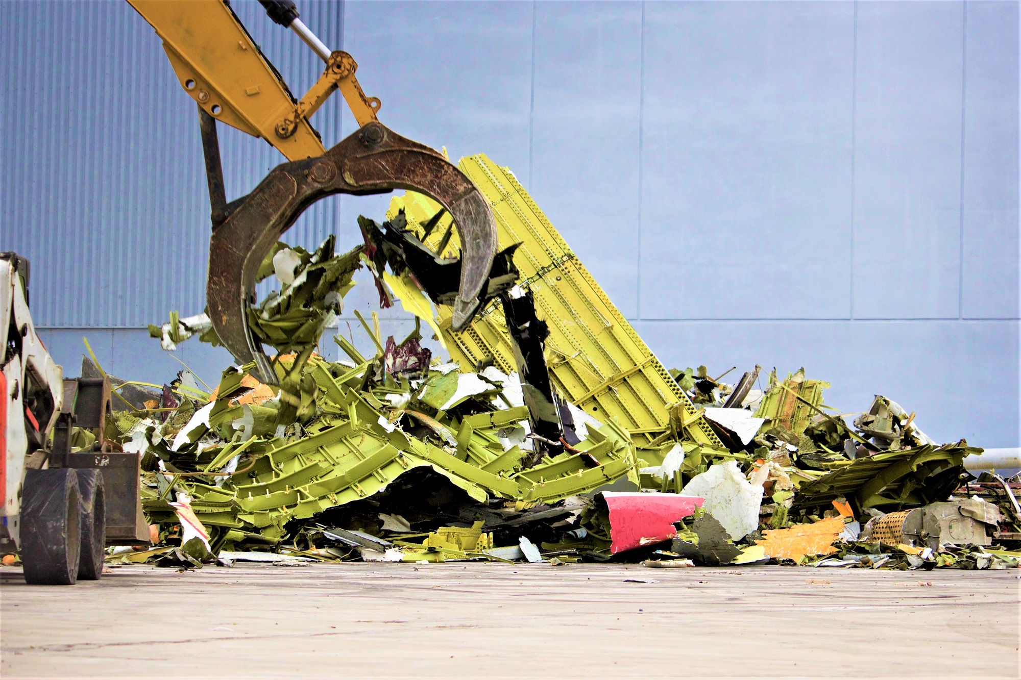

Для полноты картины - как это бывает: (для прочтения правой кнопкой мышки на "translate to русский")
... Иногда самолеты выводятся из эксплуатации еще до того, как они успевают начать работу.
Утилизация самолетов. (Для прочтения правой кнопкой мышки на "translate to русский")
За последние 35 лет во всем мире было выведено из эксплуатации около 16 000 коммерческих пассажирских и грузовых самолетов. Между тем, срок службы до 700 самолетов приближается к концу. Но куда эти самолеты попадают после выхода на пенсию?
