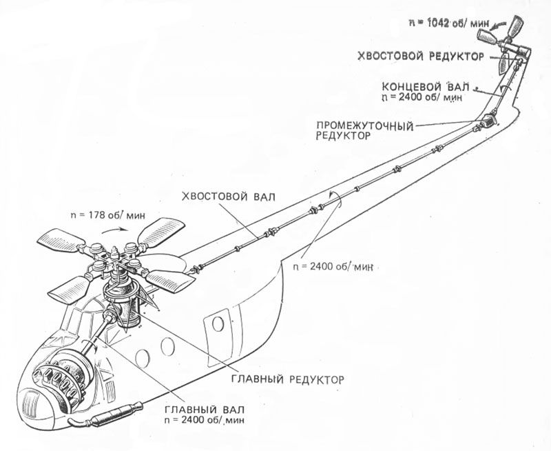

Никогда не видел ми4.
ответ реально Ми-4 учившего в Выборгском АТУГА и немного на нём поработавшего: "АШ-82В расположен в носовой части фюзеляжа под углом, носок двигателя вверху, задняя часть внизу. Двигатель соединен с Р-5 (главный редуктор) двумя муфтами: фрикционная и кулачковая. Р-5 вращает несущий винт и рулевой винт через трансмиссию, состоящую из хвостового вала и ПР-5, ХР-5. Особенностью вертолетной версии АШ-82В является принудительное охлаждение цилиндропоршневой группы потоком воздуха от вентилятора, который закреплен на носке коленвала - на фото он находится внутри наружного кольца, которое видно в месте сопряжения двигателя с поперечной перегородкой. Впрыск топлива непосредственный распределённый по цилиндрам с помощью насоса плунжерного НБЗ-У (НВ-82): "Агрегат непосредственного впрыска НБ3-У обеспечивает подачу топлива в цилиндры мотора через форсунки в следующем порядке по номерам цилиндров: 1-10-5-14-9-13-8-3-12-7-2-11-6. Он имеет 14 плунжерных насосных элемента – по одному на цилиндр. Плунжеры приводятся в действие вращающейся шайбой с тремя кулачками, ход их – 12 мм".Вопрос реально чайника! Никогда не видел ми4. У него судя по фоткам в соседней теме двигатель в носу? А как тогда переловался крутящий момент на винт и на хвост?

Огромное спасибо.ответ реально Ми-4 учившего в Выборгском АТУГА и немного на нём поработавшего: "АШ-82В расположен в носовой части фюзеляжа под углом, носок двигателя вверху, задняя часть внизу. Двигатель соединен с Р-5 (главный редуктор) двумя муфтами: фрикционная и кулачковая. Р-5 вращает несущий винт и рулевой винт через трансмиссию, состоящую из хвостового вала и ПР-5, ХР-5.Посмотреть вложение 843819
