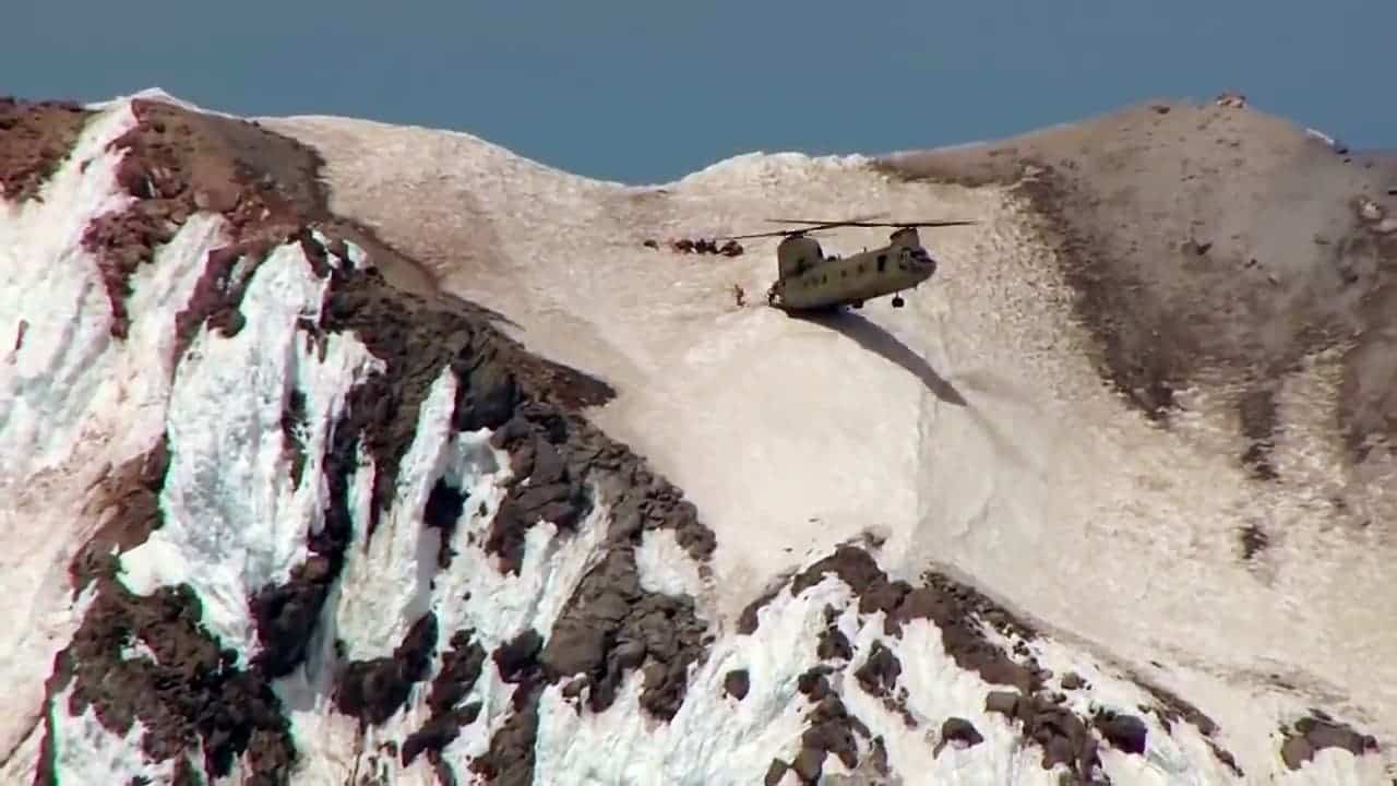

Victor N., кроме непосредственной "статической высотности" вертолета есть еще один фактор.
В горах вообще, а в таких как на фото в особенности, косяком ходят восходящие, а самое опасное -- ниходящие потоки.
К тому же быстро меняющиеся...
Кошмар для вертолетов, особенно легких.
И не только лёгких. Это скрин с видео (выложить не получается). Очень красноречивый финал, чудом ушли от "статического рекорда". И это далеко не Эверест.
судя по растительности высота совсем не большая -- вряд ли более 3000 метров. Ми-8 не может висеть на такой высоте?
Когда выскочила выше "встречающего" началась раскачка вертолета. Возможно ветерок. Левым ушли вниз по склону. Конечно объективно трудно сказать, но видать выползали на пределе.
