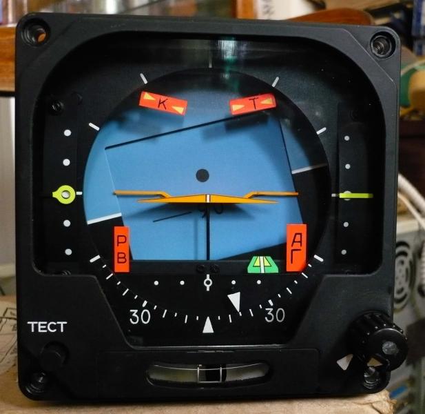

Авиагоризонт и ПКП работают по принципу шарика в масле или уровнемера, когда пузырек воздуха стараются загнать в центр, тем самым установить балансировку.
Это как?
Я понял. Имелся ввиду не принцип работы прибора, а как оно выгляди со стороны - играясь штурвало добиваться нужного положения самолета относительно горизонта.
Дело в том, что шарик с воздухом или подобный прибор действительно существует, иногда его дополнительно монтируют к авиагоризонту. Но это всё-таки отдельный прибор и называется указатель скольжения. Показывает боковую перегрузку, которая свидетельствует о том, что самолёт летит хмм... несколько боком, что ухудшает характеристики манёвра и создаёт тенденцию к срыву в штопор.
Этот шарик внизу прибора на картинке.
Авиагоризонт тут силуэт самолёта и подстилающий фон.
Указатель скольжения - внизу.
Есть также директорные стрелки и всякие индексы с транспарантами. Всё в комплексе - прибор командно-пилотажный.
