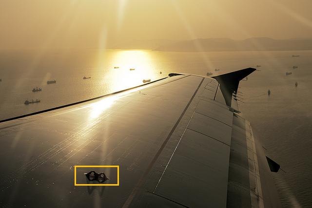

расскажите пожалуйста, что это за штука на крыле. всегда интересовало.
Когда то думал, что такелажный узел. Оказалось — узел крепления страховочных лееров, нужных при покидании самолёта при нештатной посадке, или для крепления плотов при посадке на воду.
