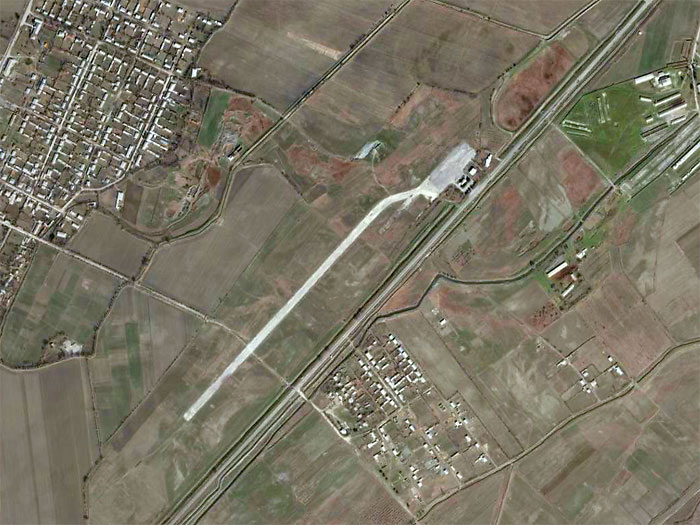

Не только ГВПП, но и ИВПП. В Таджикистане есть аэродром Пархар, так вот там асфальтовая ВПП 04/22 с северо-восточного торца плавно переходит в РД, а затем в стоянку:)
http://img0.liveinternet.ru/images/attach/c/0//46/884/46884617_1248867285_farhor.jpg

Посмотрел я на этот Пархар. Как я и говорил — это не поворот ВПП, а просто РД. По идее, её бы назвать "соединительной РД", но в данном случае она "одна за всех".
На снимке чётко обозначен торец 22-й полосы ("зебра"); всё, что правее "зебры" — РД.
Параллельно полосе идёт какой то "язык". Похоже, это заброшенное строительство магистральной РД.
