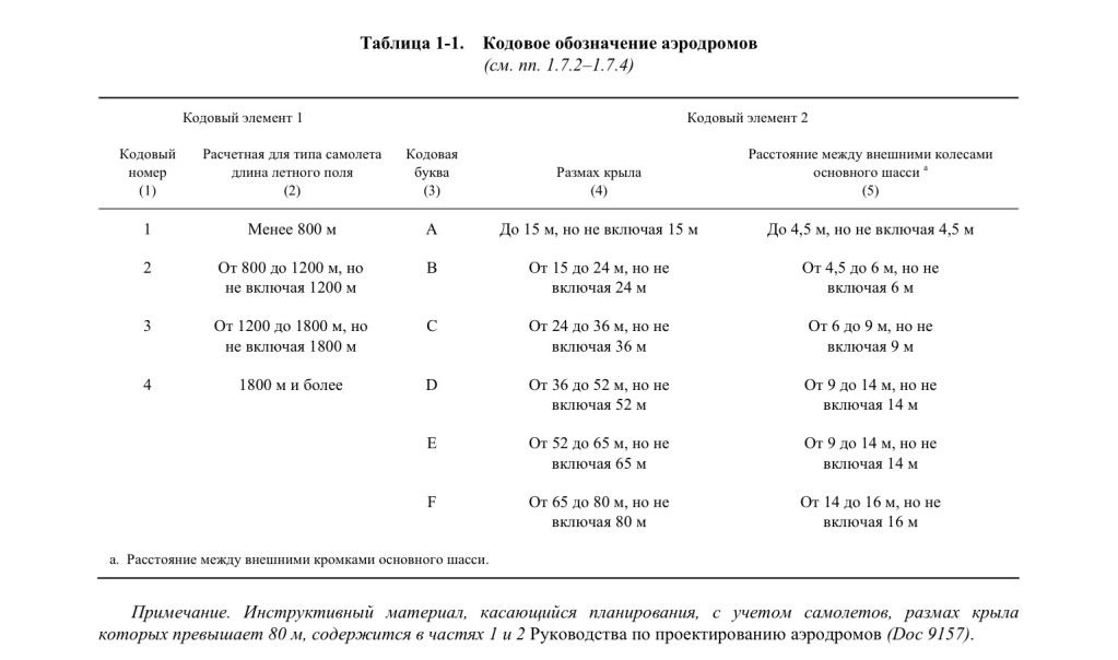

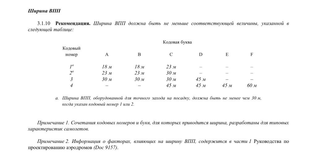

Не правильно. На ВПП шириной 45 метров могут садиться и В777 с размахом 64 метра, и А380 с размахом почти 80 метров.извините, о другом совсем: правильно я понимаю. что в нормальной ситуации зиапрещено садиться на полосу, шириной меньше, чем размах крыла?
