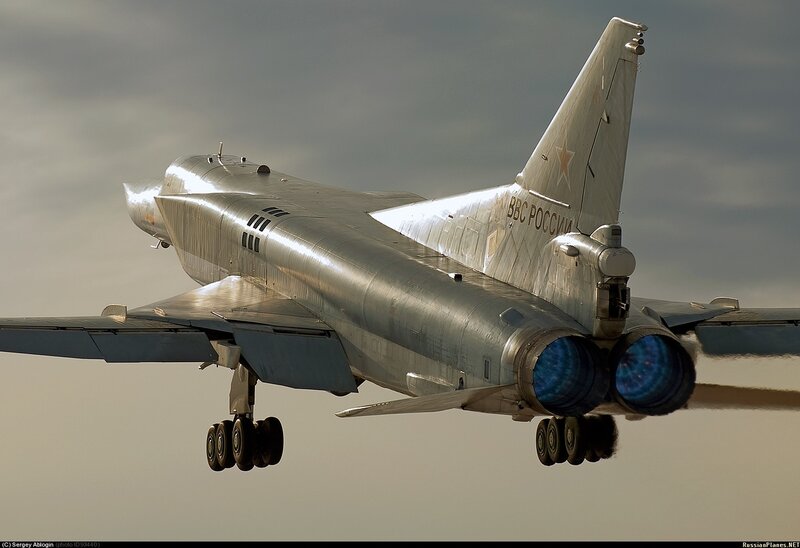

Зачем у многих самолетов (в первый раз заметил на ТУ-204, но похоже, это массово - на А300 например тоже есть) покрашен в отличающийся цвет кусок фюзеляжа вокруг хвостового оперения? Причем во многих случаях там именно покрашено в нейтральный цвет, а вокруг - некрашенный металл.

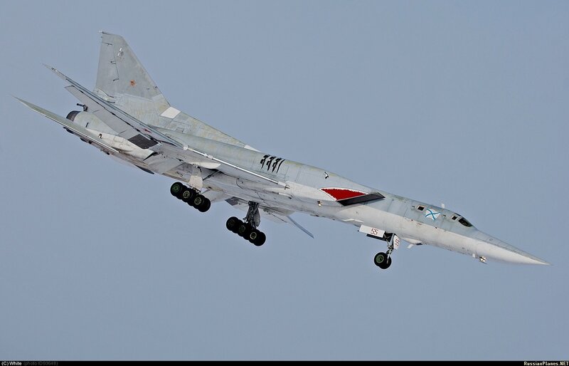

Рисунок акулы - это "самиздат"? Подобные рисунки нигде не регламентированы?
Я так понимаю, что кормовая пушка - автоматическая? И человека за турелью там нет?
