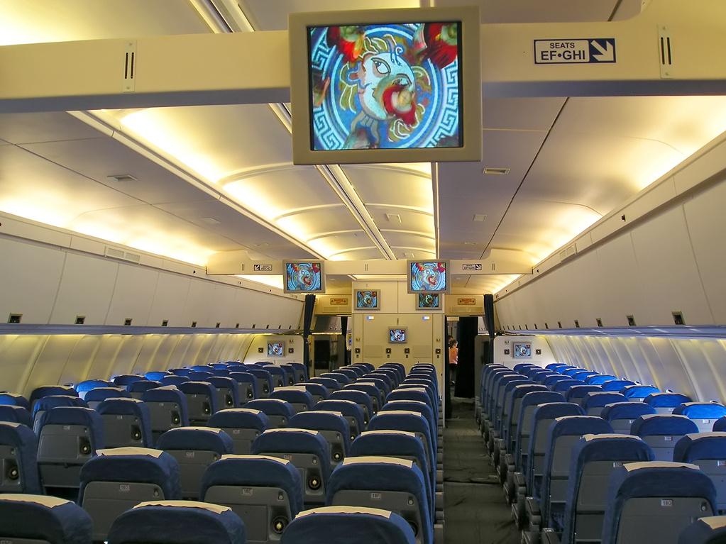

Хм. Кстати, а куда маски прятали в широкофюзеляжниках без багажников над центральным рядом? Просто трубку огромной длины и крепились в потолок?
Разве есть широкофюзеляжники без багажников над центральным рядом?
Все ИЛы, вроде и на ранних зарубежных тоже.
PS Как в новой версии форума под спойлер убирать?
Ага, сам спросил, сам нашел, что в ИЛ-86 - в спинке кресла... А первые ряды каждого салона?
Обычно про кислородные маски говорят, что они выбрасываются автоматически. При их расположении в спинке впередистоящего сиденья их нужно самим доставать?
В стенке перед первым рядом
это на 96-м, на 86-м дляпервого ряда были в спинках их кресел, сзади, такое нестандартное решение)
Ну да, любую маску нужно потянуть, чтобы шпильку генератора вытянуть.
Там открывается лючок и маски слегка вываливаются, но в нише остаются, как правило.
