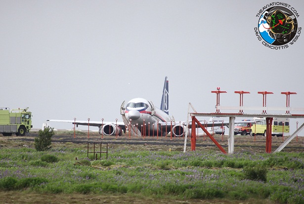

Жёсткая посадка самолёта RRJ-95B 97005 в а/п Кефлавика
На фото видно, что самолёт лежит на земле, не на ВВП. Можно ли предположить, что при отказе шасси сажали самолёт на землю, не на бетон?

два замечания по фотке:
1. пожарные авто салатового цвета!!! Наверное для хорошей маскировке на грунте.
2. ВПП в такую погоду плохо видна. Когда же додумаются наконец делать полосу не серого цвета, а например желтого цвета. Элементарно же!

Аварийный трап на фото странно выглядит (как он умудрился вверх ногами раскрыться?). Особенно вместе с сообщением, что один человек сломал лодыжку при эвакуации.
Из-за позиции "носом вверх", трап еле достаёт до земли. Ветром задуло под самолёт...
