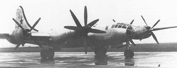

А вы гляньте, сколько двигателей было обкатано на Ту-4ЛЛ.
Э-э...Ту-4 - это другая эпоха. Другие моторы. Тогда и выбора другого не было. Четырехмоторников раз два и -обчелся было. Ту-4 или ....?(ну не Пе-8 же !).
И Пе-8 тоже (спасибо Экзоту за иллюстрацию). Как и "Ланкастеры" с производными, к слову, сказать.

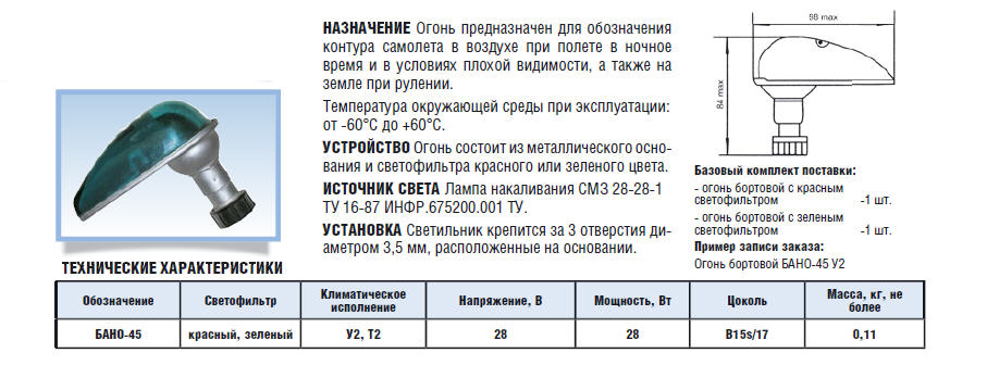

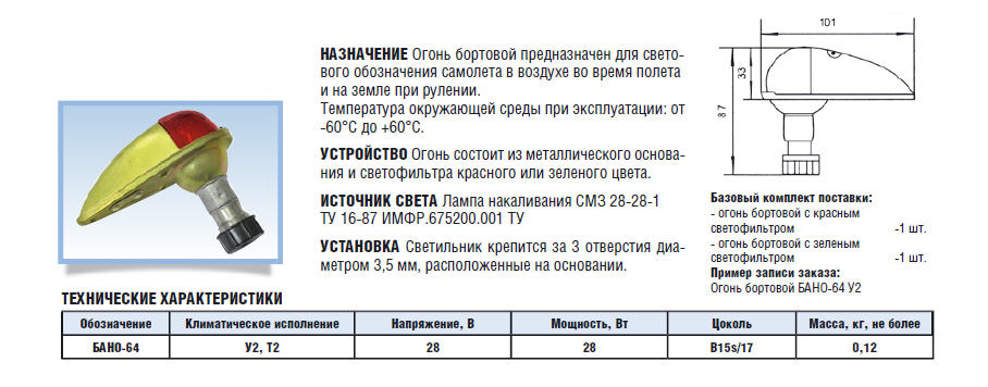

На Ан-10 и ранних Ан-12 на законцовках крыла какие БАНОшечки устанавливались? Я так думаю, что либо БАНО-45, либо БАНО-64. Если судить по Монинскому 11213, то ставили БАНО-45.
Как вообще определялся тип БАНО для каждого ЛА? В чём смысл металлической нахлобучки на стекло БАНО-64? Чтоб сзади не отсвечивало, как понимаю, но зачем?
В Монино практически на всех самолётах эти огни отсутствуют. Понятно, один из наиболее уязвимых элементов.
Похоже, можно попробовать определить тип родных БАНО по оставшимся основаниям… БАНО-64 буквально на три миллиметра длинее. ;)
Нахлобучка нужна потому, что по правилам ИКАО БАНО должны светить только в определенном секторе:
Не могу сказать точно, но не исключено, что этого правила до определенного момента не было и более старые БАНО такой направленности не имели.
