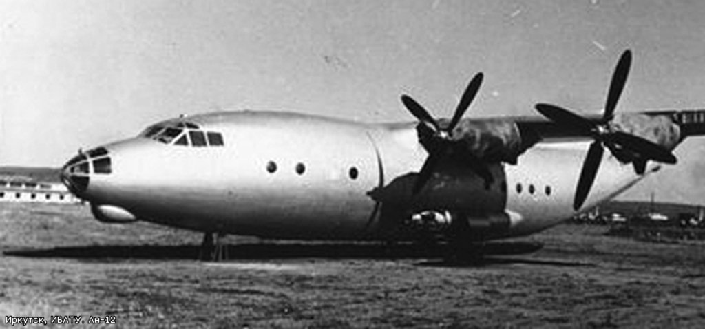

Я тут не без удивления узнал, что вроде как были попытка оснастить Ан-12 двигателями АИ-24. Про летающие лаборатории я знаю, полагаю, что в таком случае АИ-24 подвешивается один, на место второго или третьего двигателя. А тут утверждается, то хотели сделать самолёт с полным набором, в четыре АИ-24 с винтами АВ-72. Это правда? Пока беглый поиск привёл к упоминанию на сайте http://aviahistory.ucoz.ru/index/0-457
Иркутск, ИВАТУ. Ан-12 СССР-????? Эксплуатантом являлись ВВС СССР. После списания передан в ИВАТУ в Иркутск в качестве учебного пособия. Имел серую гражданскую цветовую схему. foto Регистрационный номер не известен. Возможно именно этот Ан-12 переделали под установку двигателей АИ-24. Вероятнее всего также был перекрашен. foto Утилизирован.
А смысл ? Размерность прежняя , а мощи в половину меньше. Полистал литературу , везде упоминается как ЛЛ для испытания АИ-24 и АВ-72 в 1959 году.
Так я что и удивился... Но то всё слухи, устные разговоры... Поэтому и переспрашиваю. Вот ещё то упоминание обнаруженное совсем и смутило.
А мне одному кажется, что на этом фото винты большего диаметра, чем родные для Ан-12 АВ-68И (4,5м)? Может это пятиметровые АВ-68Д от Ан-8? Или это та пресловутая попытка сделать модификацию Ан-12М с винтами АВ-68ДМ для Ан-32 (4,7м)? Хотя, по датам тогда большой вопрос…
