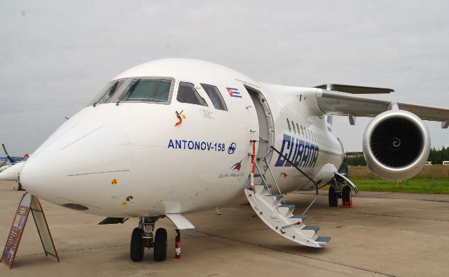

В соответствии с договорными обязательствами между ИФК и авиакомпанией Cubana de Aviacion, поставляемые на Остров Свободы авиалайнеры Ан-158 должны выполнять полеты с аэродромов, имеющих превышение над уровнем моря не менее 3000 метров. Для подтверждения возможностей самолета, стороны посчитали необходимым провести испытания на третьем серийном Ан-158. Он был передан авиакомпании на аэрокосмическом салоне МАКС-2013. Для этого на самолет была установлена соответствующая система бортовых измерений.
Перед проведением соответствующих процедур ИФК, ОКБ им. О.К. Антонова, «Ивченко-Прогресс» и «Мотор-Сич» выполнили анализ возможностей самолета и предложили кубинской стороне провести его испытания в два этапа. Сначала наземные на аэродроме с превышением над уровнем моря на 3000 метров, а затем, по их итогам – на аэродроме с превышением 4000 метров.
В проекте была задействована интернациональная команда. Собственно сами испытания проводили специалисты ОКБ им. О.К. Антонова. В их числе – летчики-испытатели Сергей Трошин (командир воздушного судна) и Андрей Горин (второй пилот) Сидоренко Николай (ведущий инженер по испытаниям). Кроме того, на борту воздушного судна находился летчик-испытатель ГосНИИ ГА Игорь Чернов, а также представители авиационных властей Украины и ИФК. За ходом тестирования следили эксперты Авиационного Регистра Межгосударственного Авиационного Комитета, ГосНИИ Гражданской авиации и ГосНИИ Аэронавигации, а также авиационных властей страны-экспортера, которых представляли специалисты Института гражданской авиации Кубы. По предварительной договоренности с кубинской стороной, помощь в проведении испытаний оказывала принимающая сторона в лице дирекции и персонала эквадорского и боливийского аэродромов (аэродромное обслуживание, предоставление слотов, заправка и так далее).
Первый этап проходил в Эквадоре в период с 8 по 14 ноября. В качестве базы выбрали аэропорт города Латакунга (Latacunga), где ранее проводились испытания Ил-96-300 и Ту-204-100. Высота над уровнем моря – 2806 метров (КТА), температура окружающего воздуха менялась в пределах от +11 до +21 градусов Цельсия, что превышает стандартные условия на +8 - +18 градусов Цельсия. На данном этапе пришлось выполнить большой объем работ на аэродроме, связанных с запуском маршевой и вспомогательной силовой установок с различными настройками и регулировками, при этом для запуска двигателей использовались различные стартеры, оценкой работы всех систем самолета и его силовых установок. Всего в Латакунга было выполнено 28 запусков МСУ.
Испытатели также оценили работу двигателя на установившихся и переходных режимах, характеристики масляной и других систем. В целом, функционирование МСУ и ВСУ соответствовало Руководствам по Эксплуатации (РЭ). Отклонений в работе авионики, системы кондиционирования воздуха и других бортовых систем от параметров, описанных соответствующих руководствах, не выявлено. Сделан вывод, что работа всех систем воздушного судна в реальных условиях аэродрома города Латакунга полностью соответствует ранее выпущенной документации.
По словам Островского, вся наземная часть испытаний в Латакунга была выполнена полностью в соответствии с программой, ранее согласованной с кубинской стороной программой. «Во всех этих проверках самолет показал себя блестяще, работал без каких либо замечаний», - утверждает он.
Это позволило перейти к следующему этапу. «Мы не стали проводить летные испытания в Латакунга, ограничившись запусками на земле. Именно так мы изначально договорились с кубинцами: если все идет нормально, то на для заключительной части испытаний мы перелетаем в Ла Пас», - продолжает Юрий Островский.
В период с 15 по 22 ноября аэродром города Ла Пас республики Боливия с высотой над уровнем моря 4058 метров послужил базой для проведения основной части испытаний. В течение недели температура окружающего воздуха там менялась от +10 до +18 градусов Цельсия, т.е. условия «стандартной атмосферы» температура превышала на +21 … +29 градусов, что практически соответствует предельным значениям для самолета. (СА+30) . Как видно, тяжелые высотные условия усугублялись дополнительной «тепловой» нагрузкой к «стандартной атмосфере». Как известно, тяга двухконтурных турбореактивных двигателей, к коим относятся и установленные на Ан-158 моторы семейства Д-436, зависит от высоты полета и температуры окружающего воздуха, ее величина падает по мере их увеличения.
Сначала прошел этап аэродромных проверок. Все запуски МСУ в Ла Пасе прошли удачно, в общем количестве 52, что вместе с Латакунга в сумме дает цифру 80. Пуски проводились холодные и горячие, с богатой и бедной регулировками топливной смеси. Фактическое время запуска, забросы по максимальной температуре газов для МСУ и ВСУ не превышали соответствующие цифры, приведенные в Руководстве по летной эксплуатации.
В ходе проведения тестов обнаружилась проблема горячего запуска. При остаточной температуре газов в двигателе в районе 150 градусов Цельсия (что условно считалось горячим запуском двигателя) запуск получался не всегда. Испытателями вынесена рекомендация эксплуатирующей организации: в высокогорных условиях, сходных с наблюдавшимися в Ла Пас, моторам требуется несколько большее время, чтобы «остыть» до температур 110 – 120 градусов при которых запуски проходили устойчиво.
Завершив наземную часть испытаний, приступили к летной. В соответствии с программой, было выполнено 5 испытательных полетов. В каждом полете экипаж делал несколько проходов в разных полетных конфигурациях и на различных режимах с целью оценки взлетно-посадочных характеристик самолета и оценки работы его систем и авионики. Выполнялись, например, режимы, как со всеми работающими двигателями, так и с имитацией отказов. Был опробован целый набор возможных сочетаний режимов работы и отказов, при нормальных и продолженном взлетах, уходах на второй круг и посадках .«Мы проверили нормальные и отказные случаи. Оказалось, что поведение самолета близко к тому, что показывали предварительные расчеты», - сказал Островский. По результатам составлен протокол, в котором подробно описаны проведенные работы и сделаны предварительные заключения. В нем содержится вывод о том, что ранее намеченная поставщиком, властями и заказчиком программа испытаний выполнена.
Полученные тестовые результаты дают основание утверждать, что взлетно-посадочные характеристики самолетов семейства Ан-148/158 соответствуют расчетным и данным РЛЭ для фактических условий. В частности, с аэродрома с высотой 4000 метров над уровнем моря обеспечивается взлет самолета, с максимальным взлетным весом, при котором выполняются требования авиационных правил к градиенту набора высоты с одним отказавшим двигателем. Словом, испытания с двух латиноамериканских аэродромов прошли в обозначенное время, без происшествий и с положительным результатом. Испытания можно «зачесть» и для базовой модели Ан-148-100, на которую выдан сертификат летной годности АРМАК (Ан-158 является его модификацией, с дополнением к сертификату типа).
В практическом плане способности Ан-158 выполнять полеты с горных аэродромов позволяют авиакомпаниям, на пример, ставить его на рейсы из Ла Пас в другой боливийский город (скажем, Санта-Крус-де-ла-Сьерра) с загрузкой порядка полусотни пассажиров. В целом, снижение транспортных возможностей самолета при полетах с высокогорных аэродромов, соответствует тому, что декларируется ведущими иностранными производителями для их техники.

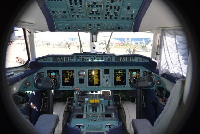

Какая авионика установлена на Ан-158? Такая же, что и на Ан-148? (ВСС-100). Интересна комплектация, поставленная для Кубы.
Есть ли какие-нибудь отличия в кабине между 148 и 158? В других источниках ответа не нашел, а здесь почти 3 тыс. сообщений...
Тренировка экипажа Ан-158 на тренажере Ан-148. Или на этом форуме такого уровня вопросы не обсуждаются?
