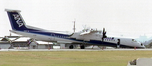

Ну это так шутка, а если серьёзно, то сравните высоту порога задней двери у разложенного ATR и такую же высоту у исправного Ан-148. Ничего не настораживает?
Милчеловек, вот вам еще раз картинка.
Вы человека рядом с самолетом видите? Высоту порога задней двери оценить можете?
Вот вам еще МЧСовский борт
А теперь поясните, каким образом этот порог у вас окажется на 3-метровой высоте, даже если сломается ПОШ? :eek:
Про детей и женщин можете еще и канадцам свои ужастики рассказать
На какой высоте порог задней двери находится видите?
