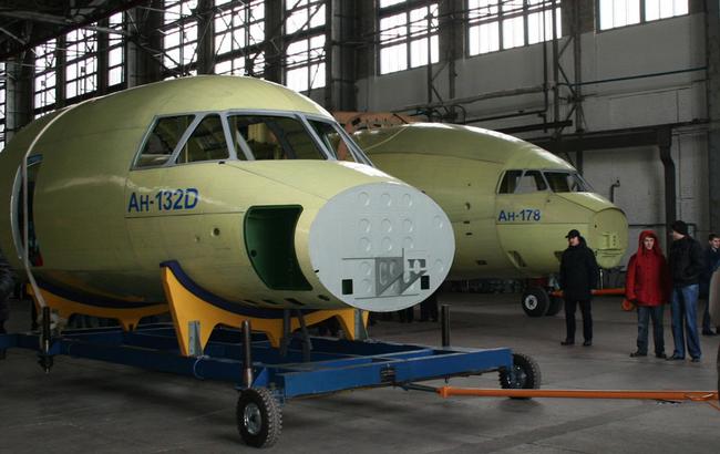

Вот фото 2016 г. стендового образца фюзеляжа Ан-178
Это фото комментируют следующим образом: "ГП "Антонов" (Украина), 29 декабря 2015 года оно завершило сборку фюзеляжа второго опытного образца среднего транспортного самолета Ан−178 ". Из этого не понять, статмашину ли делают, или второй опытный самолёт для испытаний.
Дальше. Если всё таки статмашина - то из подписи следует, что должен быть не просто фюзеляж, а полноценный планер (что логично). Однако сообщений о том, что строительство планера завершено, не было. Соответственно, и испытаний до завершения строительства не проводилось.
Это легко понять, глядя на фото. Даже НЧФ пристыковали "начерно", оставив незакрытой переходную "ступеньку".
...должен быть не просто фюзеляж, а полноценный планер (что логично).
Нелогично.
Поскольку консоли крыла пошли без изменений с "предшественника".
Испытаний фюзеляжа с центропланом было вполне достаточно.
