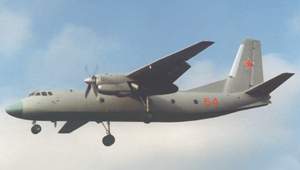

на этом и иллюминаторов как на обычном Ан-24... и это первый опытный... на втором уже вроде грузолюк соображали...
з.ы.: нашёл! :pivo:
так вот ты какой, северный олень... эээ... Ан-24РТ!? (или я ошибаюсь?:oops:)
