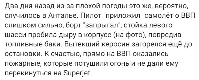

АПБЧЖ с самолетом RRJ-95LR-100 RA-89085 в аэропорту Антальи (Турецкая Республика) 24.11.2024

Я и говорю - чем это его так. Про узел крепления балки к лонжерону подумалось сразу.
Шассийной балки? Тогда скорее всего он и есть
Похоже вырисовывается Жуковский ver.2 (более сильный удар + трещины в лонжероне), если двигатель/пилон окажутся не при делах

Рассказываю. В Жуковском было АП грубая посадка с разрушением одной из ООШ и пластич. деформацией лонжерона (стенки бака) в месте одного из креплений ООШ, соотв. утечки топлива не возникло.
Там был потом очень долгий ремонт и он потом полетел снова

Он и есть. Самолёт относился к экспериментальной авиации и отчёт не был опубликован.
Но о деформации лонжерона сообщал бывший летчик-испытатель ГСС Иванов А.Б.

Параллели прямые могут быть, если локализация утечек будет не в обл пилона/двигателей - нерасчетные вертикальные нагрузки на одну из ООШ со всеми вытекающими (керосином)
