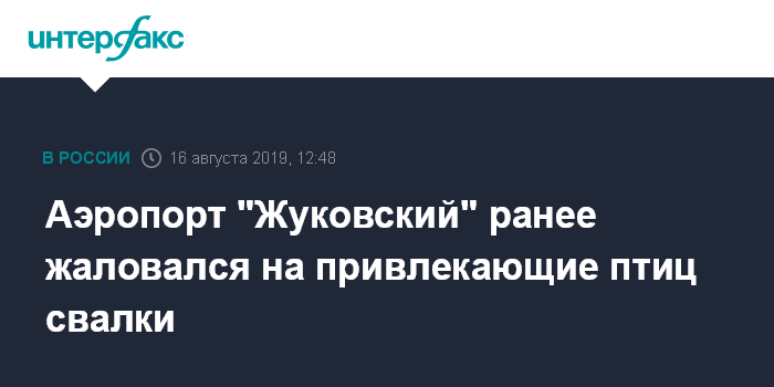

Аэропорт "Жуковский" ранее жаловался на привлекающие птиц свалки
Летно-исследовательский институт имени Громова за месяц до жесткой посадки Airbus A321 несколько раз обращался в прокуратуру с жалобами на свалки рядом с аэропортом.www.interfax.ru

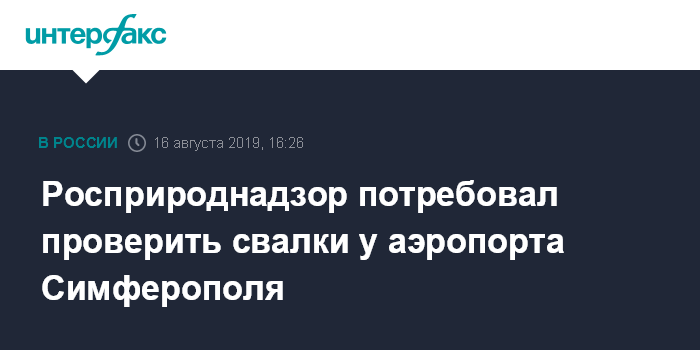

Росприроднадзор потребовал проверить свалки у аэропорта Симферополя
Управление Росприроднадзора по Крыму потребовало от администрации региона проверить, есть ли незаконные свалки рядом с международным аэропортом Симферополя.www.interfax.ru

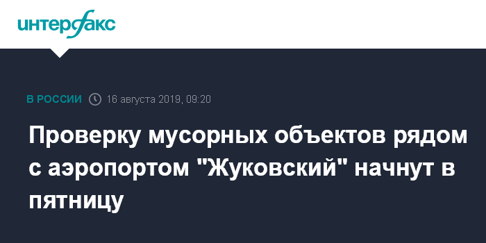

Проверку мусорных объектов рядом с аэропортом "Жуковский" начнут в пятницу
Созданная Росприроднадзором и властями Московской области комиссия, в задачи которой войдет проверка информации о скоплении птиц на мусорных объектах вблизи аэропорта "Жуковский", начнет работу в пятницу, сообщил "Интерфаксу" зампред правительства региона - министр экологии и природопользования...www.interfax.ru
