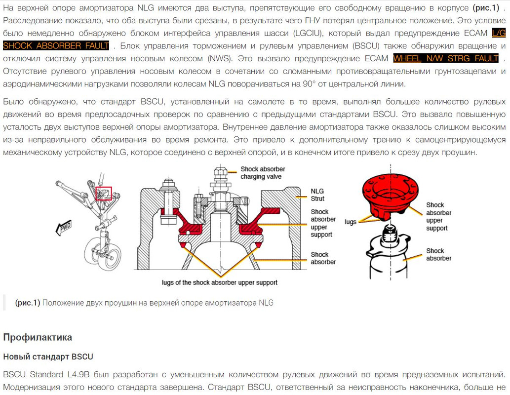

Единственный и правильный ответ, на этом можно оставить переднюю ногу в покое, тем более , что после отказа ГС она никуда не развернулась в силу своей конструктивной особенности, а экипаж и знать не знал о ее положении, поскольку в кабине нет никаких указателей положения передней ноги.но скорее всего это случилось при "пробеге" по полю.
Я думаю, исходя из типа передней стойки и выноса колеса из за наклона стойки вперёд относительно вертикали, колеса находятся в статически не устойчивом положении, не самоориентирующиеся. Вероятно это сделано в угоду маневренности.Да я тут по просторам интернета поползал, всё-таки это баг, а не фича. Ненормально это, и вставшая на упор в 90° тележка передней ноги - неисправность, присущая именно А320, видимо ввиду конструктивных особенностей. Не думаю, что именно эту неисправность предполагал экипаж в данном происшествии. Но на фотографиях она, однако, вывернутая. Возможно подвернуло набегающим потоком, но скорее всего это случилось при "пробеге" по полю.

Как я смог понять, отказ МРК даже на А320 с его особенной передней ногой является допустимым в эксплуатации, для чего вводятся ограничения по углу поворота тележки. Т.е. при повороте тележки на рулении на угол до 15° она гарантированно самоориентируется, при повороте на угол до 25° уже могут быть сложности, а при увеличении угла более чем на 25° тележка гарантированно подвернётся на упор в 90° влево или вправо.И при не работающем МРК, колеса выворачивает в крайнее положение, из за отсутствия самориентирования
У меня к Вам вопрос, каким образом экипаж мог знать о положении колес ПОШ?Как я смог понять, отказ МРК даже на А320 с его особенной передней ногой является допустимым в эксплуатации, для чего вводятся ограничения по углу поворота тележки. Т.е. при повороте тележки на рулении на угол до 15° она гарантированно самоориентируется, при повороте на угол до 25° уже могут быть сложности, а при увеличении угла более чем на 25° тележка гарантированно подвернётся на упор в 90° влево или вправо.
Так что, теоретически, это не могло быть причиной для выбора запасного аэродрома.

Вероятно по сигналу датчика положения, и сообщению ECAM "WHEEL N/W STRG FAULT".У меня к Вам вопрос, каким образом экипаж мог знать о положении колес ПОШ?
В личной практике был случай - лампочка и сообщение на дисплее об отказе ГС, индикаторы уровня и давления - норма. Как раз ГС на которой шасси и механизация. Выпускались как обычно - без проблем. Причина - ложный сигнал от одного из датчиков.Обычно алгоритм сообщения "Отказ ГС" формируется по любому из параметров - давление в ГС , уровень жидкости в гидробаке и если не изменяет память, температура гидрожидкости.
если есть датчики углов, то наверняка есть индикация достижения как предельных углов, так и проблем с самоориентированием ПОШ. Вряд ли датчики только для стиринга.У меня к Вам вопрос, каким образом экипаж мог знать о положении колес ПОШ?
Если так, то значит колеса не на земле развернуло, а еще в воздухе?Вероятно по сигналу датчика положения, и сообщению ECAM "WHEEL N/W STRG FAULT".

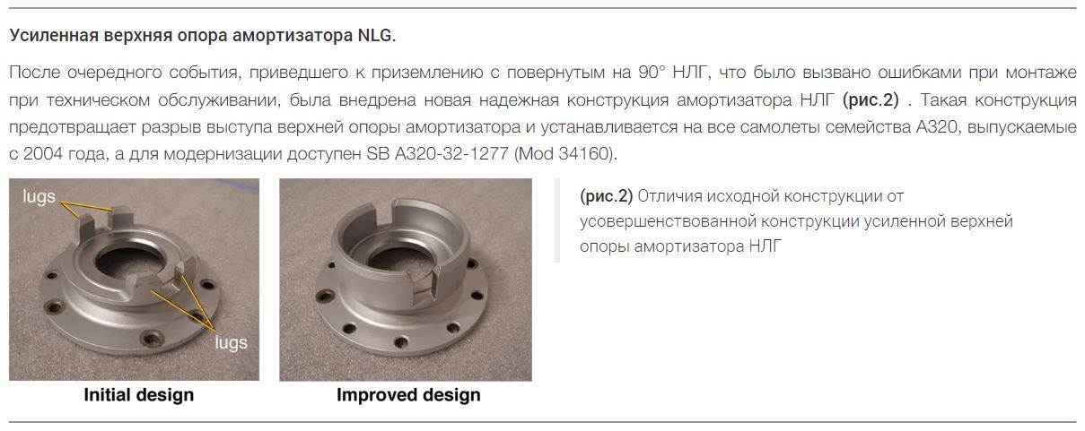

Landing with Nosewheels at 90 degrees | Safety First
In the past few years, several events occurred involving landing with the Nose Landing Gear (NLG) wheels turned to 90° from the aircraft centerline. The investigations identified the root causes, which were different for each event. Mitigating actions were developed and deployed accordingly...safetyfirst.airbus.com
Может быть и есть , но она исключительно для техсостава и закопана в меню бортовой системы технического обслуживания в которую нет доступа в воздухе.если есть датчики углов, то наверняка есть индикация достижения как предельных углов, так и проблем с самоориентированием ПОШ. Вряд ли датчики только для стиринга.
Какой датчик положения вы имеете в виду - ПОШ "выпущена/убрана"? Этот датчик ни слова не говорит развернута стойка на 90 или нет.Вероятно по сигналу датчика положения, и сообщению ECAM "WHEEL N/W STRG FAULT"
