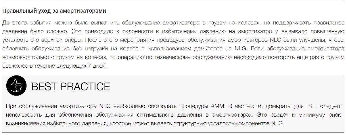

Там в качестве одной из причин указывалось излишнее давление в амортизаторах. КВС вспоминает про обслуживание в Домодедово и в Сочи. А после вынужденной посадки это еще можно проверить?
Такие вещи делаются в условиях УТР когда самолет висит на подъемниках.
На стоянке ненормальность можно увидеть по усадке амортизаторов. В ДМД и Сочи , как я понимаю ,проводилось обычное оперативное ТО в объеме. осмотра.

Возможно ошибаюсь, но похоже речь идет о повышенных нагрузках на детали системы управления, если колесами не в движении крутить, а во время стоянки, особенно если самолет тяжелый, да по сухому бетону, асфальту... Центрирующие кулачки потому и срезало, что не выдержали они подобных нагрузок, слишком часто колесами крутили из-за большого количества проверок (позже по итогам расследования и количество проверок сократили и узел доработали).
