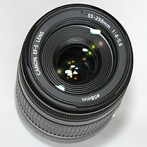

Наверное, не раз уже об этом говорили... Но все же: посоветуйте бюджетный зум-объектив (с оптимальным "цена/качество") для Кэнон.
Недостаточно вводных дали...
Как минимум надо:
1. Ваша предельная цена, что готовы заплатить?
2. Фокусные расстояния на которых собираетесь снимать? (например: 18-55? 55-250? 18-250? и т.п.)
3. Световые усовия?
Ex-fa.
1. (250-300)$;
2. фокусное... Хотелось бы что-то универсальное (нет возможности возить за собой сумку с объективами);
3. а свет? - скорее света будет мало, чем хорошее освещение.
Мриевец
К сожалению, за такие деньги врядли получится (попробуйте е-бей).
Тот "Тамрон", что я указал, пожалуй наиболее компрмиссный вариант.
Правило простое: всё хорошее - дорого.

Спасибо за советы. А если не "универсал", а,скажем, (55(70)-300)мм? Или же на "дальнем" достаточно и 250 мм?
Ex-fa
а Вы каким объективом снимали кадры из ветки "Авиация в США"?
Сам чаще всего буду (может) снимать с расстояния метров 300-400 (иногда ближе). Каково фокусное расстояние объектива обеспечит полноценное изображение всего самолета (типа В-737, н-р)? Ну и штативом воспользоваться не представляется возможным.
Все это можно геометрически рассчитать: длина и размах крыльев и дистанция съемки дают вам угол охвата оптики, а соответствующее фокусное расстояние можно подобрать, посмотрев характеристики разных объективов (например, на сайтах производителей).
