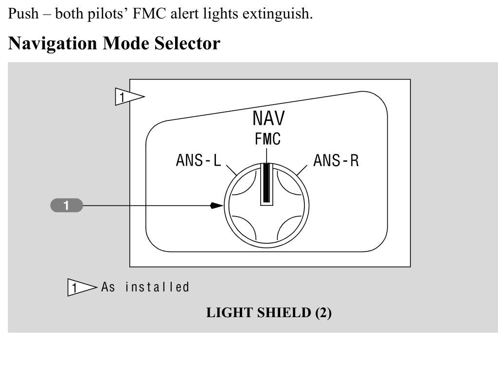

Ручка NAV
Господа профи, подскажите. Товарищ из ЮТ увидел фотку, и по панельке с ручкой NAV и кнопкой CLOCK определил, что самолет не их парка (что верно). Однако что делают сии органы управления - так сходу не выяснили. Подскажите.
В ЖЖ Lx есть пост, где он описывает кабину Боинг 737 Классик. тыц.
Смотрим 4-ю фото... ИМХО похоже. Описание кнопочек под фото в ЖЖ.
И заодно уж - что за тумблер HDG REF, на первом вото, справа внизу? Который INOP на обоих положениях.
Спасибо.
Добрый день.
Такой селектор очень редко попадается на 737 (в основном на очень старых машинах)
Точно. Original маловато осталось. На Classic это место девственно чисто, а на NG навигационная панель богата кнопками, ручками и режимами.
М. Они "растыканы" кто где, а на NG свели все вместе, удобно. HDG REF активируется нажатием на саму ручку уставки, наверное надобность в тумблере отпала. Оба положение "In Operation".
Но вы мне сильно не верьте, могу и наврать )
Blinker123, да, собственно, картинок выше вполне предостаточно - а в остальном разберемся:)
http://www.b737.org.uk/navigation.htm
Alternate Navigation System - ANS (If installed)
This is an option for the -3/4/500 series. ANS is an IRS based system which provides lateral navigation capability independent of the FMC. The ANS with the Control Display Units (AN/CDU) can be operated in parallel with the FMC for an independent cross-check of FMC/CDU operation.
Navigation Mode Selectors
The ANS is two separate systems, ANS-L & ANS-R. Each consists of its own AN/CDU and "on-side" IRS.
Each pilot has his own navigation mode selector to specify the source of navigation information to his EFIS symbol generator and flight director.
