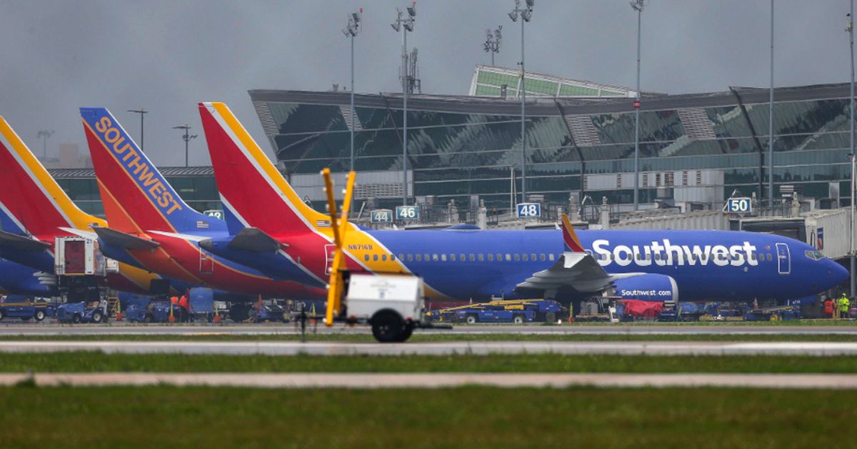

13 марта 2019 г., AEX.RU – Как минимум два американских экипажа сообщили в прошлом году о непредсказуемом поведении самолета Boeing 737 MAX8 после включения автопилота. Об этом в среду написала газета The New York Times, ссылаясь на базу данных правительства США по учету авиационных происшествий, сообщает ТАСС.И как много кейсов таких?
Так это мкас? Или автопилот? Если это мкас, то он действительно выключается вместе с АП?13 марта 2019 г., AEX.RU – Как минимум два американских экипажа сообщили в прошлом году о непредсказуемом поведении самолета Boeing 737 MAX8 после включения автопилота. Об этом в среду написала газета The New York Times, ссылаясь на базу данных правительства США по учету авиационных происшествий, сообщает ТАСС.
"По меньшей мере два пилота, которые выполняли полеты на Boeing 737 MAX8 на регулярных рейсах в США, в ноябре [прошлого года] выразили тревогу по поводу того, что их самолеты внезапно "ныряли" после включения автопилота", - отмечает издание, добавляя, что в обоих случаях пилоты "сумели возобновить подъем [воздушного судна] после выключения автопилота".
По словам одного из пилотов, снижение началось через две-три секунды "после включения автоматической системы".
Boeing crisis: US pilots complained about troubled plane
Claim nose pitched down after takeoffwww.9news.com.au
