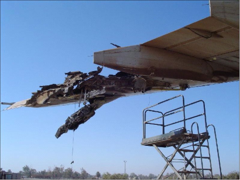

Читаем вами процитированное: Для стекания тока молнии и другого атмосферного электричества с корпуса, летательные аппараты оборудуются разрядниками.
Потом смотрим на, скажем, вот это фото, или на вот это, или на еще какое-нибудь аналогичное...
Потом смотрим, к каким это порой приводит последствиям - http://m.cdn.blog.hu/fe/fekszarny/image/bild2ew2.jpg.
Потом думаем, что с головушкой у написавшего про "стекание тока молнии" через разрядники...

это скорее всего просто кривой перевод с английского. а с физикой там все в порядке.
в течение одного полета может быть множественное попадание молнии в самолет и зачастую пилоты даже не замечают этого.
то, что вы привели, тоже описано в вики. канеш, то что на картинках не заметить сложно, но это скорее экстремальный случай.
