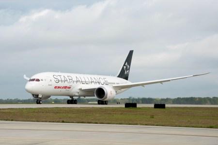

Очередной индус в ливрее Стар-альянса. Первый из альянсов, если что...
Ранее 2017 не просматривается...когда по плану поставка в АФЛ?
