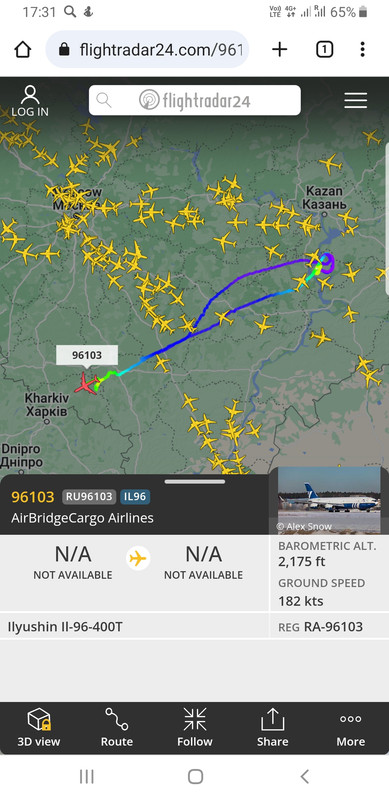

Скорее всего это тренировочный полет был, без посадок.
