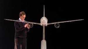

А двигатель который не создает тягу, явно дает большее сопротивление, и разворачивающий момент, чем двигатель работающий, хотя бы, на минимальных оборотах.
Это почему?, лобовое сопротивление зависит только от площади поперечного сечения, а работает двигатель или нет не имеет принципиального значения, если и есть отличие, то незначительное.
Так авторотирующий вентилятор там добавит по сопротивлению. Я думаю ощутимо. Вентилятор, который работает на штатных оборотах, засасывая воздух - вот он не создаёт сопротивления. Понятное дело, его не зафлюгировать.
...лобовое сопротивление зависит только от площади поперечного сечения, а работает двигатель или нет не имеет принципиального значения,..
Почему же в таком случае трубные модели имеют в качестве "источника сопротивления" только оболочку м/гондол?
