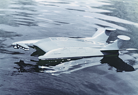

Экраноплан в поисках ниши
аппарат разворачивается носом внутрь разворота и тяга движителей создает центростремительную силу
Пишут, что или с креном, или сочетание крена и скольжения. А вообще сложно ему поворачивать )))
В режиме "никуда не ходим, здесь постоим". Для локальных конфликтов черноморского бассейна такая штука не нужна, потому что можно и с берега пострелять далеко.
Только Северный флот и Тихоокеанский имеет смысл оснащать такими вундервафлями.
Как их вообще обслуживать не понятно. Интересно, движок например заменить на воде можно или нет. И как загрузка боекомплекта на воде выглядит не ясно.
аппарат внутрь циркуляции на 60 градусов и увеличить режим двигателей на 14 % - вот и получится.
Что даст импльс на такой поворото внутрь циркуляции? Если на всю циркуляцию отводится 30 сек,
Если РН, то какого ог должен быть размера и как бороться с моментом по крену от него?
Ка бороться со стабилизирующим моментом от киля при таком скольжении?
Как будет работать внутреннее по повороту крыло при косом обдуве и в аэтодинамической тени от фюзеляжа?
SDA, на самолете где-то с высоты полкрыла, тут я думаю то же самое, но чиркать по волнам на приличной скорости как-то не хочется

Всё таки, какая может быть предельная высота волн (неровность поверхности) чтобы экраноплан оставался экранопланом, а не превращался в очень плохой самолёт?
Давайте поступим наоборот, чтобы не затевать множества итераций: Вы назначите высоту волны, а я постараюсь оценить возможность полета над нею.
Хотя, на самом деле, речь должна идти не о возможности полета вообще (при обсуждаемых скоростях подъемной силы, по умолчанию, хватит для отхода от экрана в самолетный режим) - а о действительно, дальнем полете на экране в штормовую погоду.
Хотя такая возможность/невозможность должна быть заложена изначально.
Да отцепитесь, будьте так любезны, от этих несчастных полминуты: кто и зачем назначит такое время маневра? А вопрос о методе создания разворачивающего момента, все же, попросил бы проработать самому: если бы пришлось заняться проектированием экраноплана - эта проблема у меня стояла бы под двадцать восьмым номером.
Вы зря механически переносите компоновку самолета на экраноплан: особенности его полета требуют очень существенных отличий. Алексеевская схема,похожая на классический самолет, повторяю - совсем не оптимальна.
Отсюда и вопросы, ответ на которые можно дать только о конкретном облике аппарата. Так, относительно вопроса о киле и РН - а с чего Вы взяли, что они вообще нужны: В-2, например, прекрасно обходится без них. А в маневре с 60-градусным скольжением, как говорить о "внутреннем" и "наружном", крыльях (вообще-то - консолях)?
Поверьте: вопрос маневренности для экранопланов критическим не является: да, они маломаневренны - но и трассу фигурного вождения в океане проходить не потребуется; и петлять между падающих бомб - тоже.
В заключение, приведу ссылку на упомянутый экраноплан Бартини: его компоновка, разработанная в начале 70-х, когда о множестве обыденных ныне, вещей и мечтать не могли, вполне, себе обоснована, просчитана, а автор, Роберт Людвигович Бартини, был выдающимся теоретиком.
прошу дать оценку для высоты волны 1,5 метра
Это - 4 балла: примерно такое, даже до 2.5 м, волнение характерно для существующих типов.
...схема Алексеева вряд ли может называться оптимальной
Если смотреть на его экранопланы, как на "чисто летательные аппараты", то да, не оптимальны.
Однако же для них не могли не существовать ограничения, накладываемые мореходностью.
Если развернуть
Ничего не выйдет.
Это допустимо только для СВП, где воздушная подушка "постоянна", то есть не зависит от вектора скорости (и по величине, и по направлению).
Экраноплан имеет динамическую воздушную подушку, поэтому выполнять поворот может только "по самолётному". Да и то с серьёзным ограничением по крену.
Исключите ураган и цунами - вот и получите высоту для крупного экраноплана
Вы излишне оптимистичны.
Для немаленького (140 тонн) "Орлёнка" допускался ход на крейсерском режиме (375 км/ч) при волнении 4-5 баллов (высота волны 3 метра).
Однако же "штатная" мореходность при полном водоизмещении была ограничена величиной 3-4 балла (высота волны 1,5 метра).
Всего навсего.
Для своего огромного (2700 тонн) экранолёта Pelican боинговцы считали экранный эффект существующим в диапазоне высот 20-50 футов (6-15 м). Расчётным режимом был полёт на шести метрах - выше а/качество уже уменьшалось.
