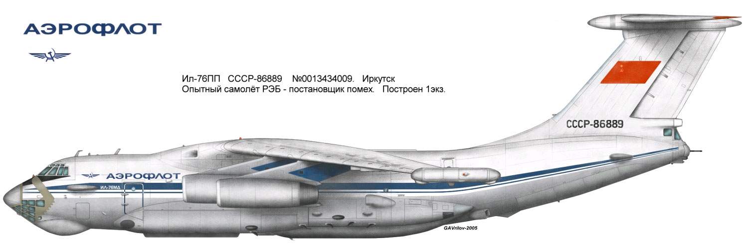

С одной стороны завод был загружен выпуском остатков серии А-50 и переоборудованием первых машин из установочной серии, с другой стороны все "темы" сворачивались. Тот же Ил-76ПП, у которого очень близкий к А-60 фюзеляж, - работы по второй машине прекратили, когда она уже была на ЛИСе. И вроде как машину должны были утилизировать, но потом переоборудовали обратно в транспортник для заводского ЛТО.
... Тот же Ил-76ПП, у которого очень близкий к А-60 фюзеляж, - работы по второй машине прекратили, когда она уже была на ЛИСе. И вроде как машину должны были утилизировать, но потом переоборудовали обратно в транспортник для заводского ЛТО.

Нет, про 2-й экземпляр "176"-й. Как эта:
Уж какой был серийный сейчас не вспомнить. Но не из 84-й серии, она уже в 92г была.
По первому экземпляру тоже информация сомнительна, насчет первого полета в 1987г.
Машина из 26-й серии. Впервые её, так же как А-60, видел уже в Ахтубинске примерно 83-85гг.
А вот как раз примерно 1987г она была на заводском ЛИС-е на доработке, во время которой приобрела характерную "аппликацию" на носу.
Причем в это же время появилась на ЛИС-е и вторая машина. нанесение покрытия выполнялось одновременно на обеих машинах.
