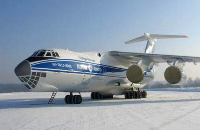

Кроме того,за всю службу,не помню случая,чтобы пилоты поднимались в кабину с правого борта.
На 76-й, где двери с обеих сторон, в большинстве случаев пользуются правой. Даже набрав поиск его фото, на всех фотографиях, где есть стремянка, первые попавшиеся с правого борта. :)
Да и на его "однодверных" вариантах (78М, 976, А-50...) дверь оставили справа.
Просто интересно, чем вызвано решение установить дверь справа?
Скорее всего расположением шахты аварийного покидания, вряд ли от неё отказались на ВТА-шном самолете. Она, похоже, слева.
Правда на самолёте с ТВД, да еще с трапом и вплотную перед обтекателем шасси, пользоваться такой дверью для аварийного покидания/десантирования как то стремно. В этом отношении логично расположены двери на "Спартане".
У Спартана их вообще три, допустим. 1 спереди и две сзади для парашутистов.
Ну, допустим, спереди не двери, а люки аварийных выходов. Кстати с обеих сторон.
Судя по инфе, дверь-трап будет только на первом летном. Военным она не нужна
То есть как? Только через рампу заходить, что ли? Или у военных будет «просто дверь» и стремянка?
А в АН-26 Вы когда нибудь заходили?
На Ан-26, имхо, это нюанс происхождения/унификации конструкции с Ан-24, у которого там багажник с дверью. Не думаю, что это какое-то специальное требование.
На аварийный люк не похоже. Скорее это доступ для обслуживания, в пространство под кокпитом.
И даже не из за размера. Посмотрите, из этого люка, потоком выносит прямо на "резак" антенны, возле обтекателя шасси.:mad:
Возможно, конечно, это люк багажника. Но без шахты у экипажа(пилотов) практически нет возможности покинуть этот пепелац в аварийной ситуации. Не, ну может там катапультные кресла?
Вы конструкцию шахты в Ил-76 видели?
Там выход под углом, кроме того сам люк служит дефлектором(и очень эффективным). Т.е. отделение происходит вниз-вбок, аж за пределы контура обтекателей шасси.
