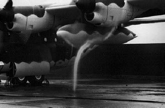

Вот, на снимке из архива музея Эвенкии (Красноярский край) последний в ВЛП взлёт Ил-14 с ледового аэродрома на Нижней Тунгуске (весна 1977 г.). Поверх льда уже вода и рыхлый, тяжёлый мокрый снег. Да, носовая стойка уже поднята, и мы не видим разлёта воды и снега из-под неё, но можно легко представить, глядя на основные.
Вы серьёзно не отличаете разлёт камней и снега?
Или что?
Да и про взлёт в Бодайбо - там всё эта "жуть" вовсе не стойками поднимается - ее воздушный поток винтов поднимает. А вот камни он не поднимет - плотность не та
Так что ваши иллюстрации конечно зрелищны, но к обсуждаемому вопросу отношения не имеют
