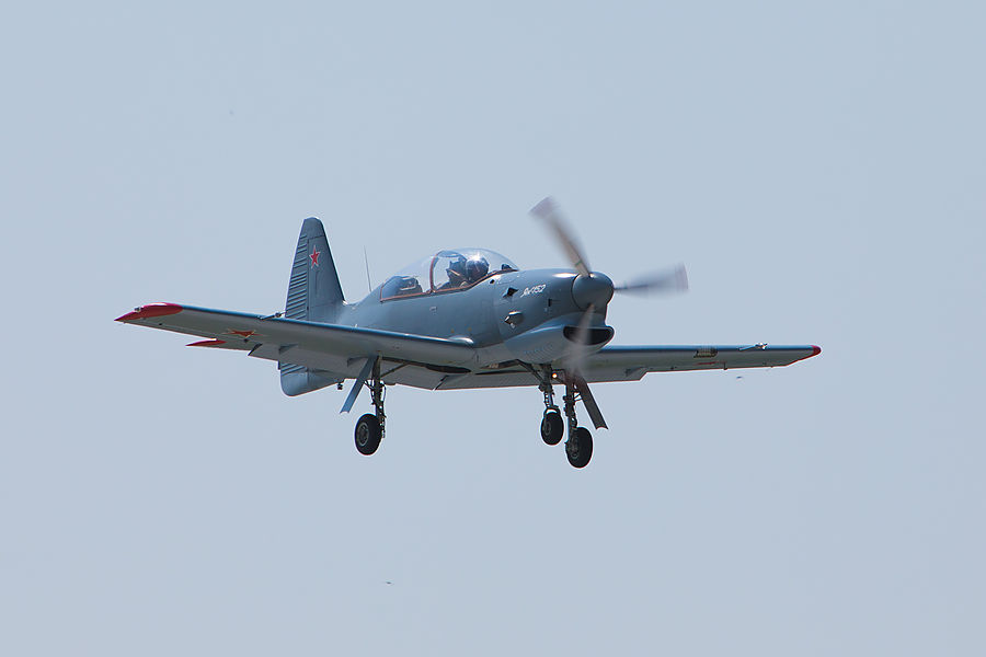

На фото, представленных на предыдущей странице, обратил внимание на переднюю "ногу" шасси. В серийных машинах будет такое же безобразие или её всё же снабдят щитком, закрывающим отверстие в фюзеляже?
В нынешнем виде при сложенном состоянии и колесо и даже стойка выпирают. Даже если сделать щиток выпуклым, то механизму складывания место придётся сильно поискать.

У передней опоры торчит в потоке приблизительно на 1/3 диаметра
Это как раз не страшно. Колесо можно и оставить "торчать". Прикрыть бы саму переднюю стойку с кинематикой по тому же принципу, что у основных.
Зачем что то "прикрывать" в зоне ометаемой лопастями винта? Никакой "обтекатель" в этой зоне ни на что не повлияет.
Ок, неточно сформулировал - ... "Никакой "обтекатель" ШАССИ в этой зоне ЗНАЧИТЕЛЬНО ни на что не повлияет".

у основных опор убранное колесо плашмя вылазит чуть меньше половины (по оси симметрии ближе к законцовке и полностью прячется ближе к центроплану за теоретический контур
На фотке выше (пост 28) вроде бы все колесо прячется "заподлицо".

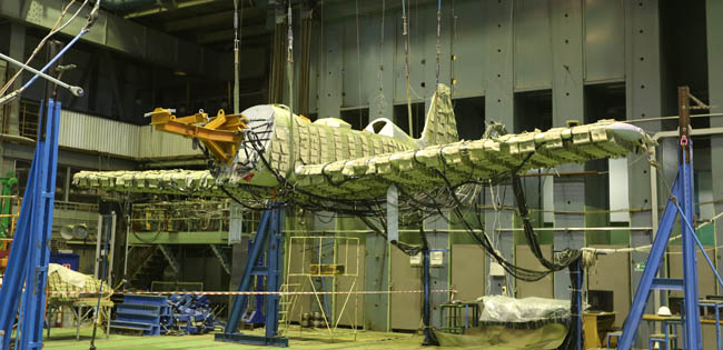

Летный экземпляр учебно-тренировочного самолета первоначальной подготовки пилотов Як-152, прошедшего полный цикл статических прочностных испытаний на экспериментальной базе Центрального аэрогидродинамического института имени профессора Н.Е. Жуковского (входит в НИЦ «Институт имени Н.Е. Жуковского»), выполнил показательную программу в рамках Международного авиационно-космического салона МАКС-2019.
По словам заместителя начальника отделения статической и тепловой прочности ФГУП «ЦАГИ» Михаила Лимонина, посетители авиасалона стали свидетелями полетов предсерийного экземпляра воздушного судна. «При натурных испытаниях конструкция самолета Як-152 успешно выдержала все положенные нагрузки. Замечания, которые мы предоставили конструкторам по результатам прочностных исследований, были учтены. Это позволило нам снять с самолета ограничения по весу, скорости и величине перегрузок, а летчикам — продемонстрировать на МАКС-2019 полный спектр летной программы», — отметил специалист.
Напомним, что испытания Як-152 проходили в ЦАГИ в 2017-2018 гг. На подготовительном этапе прочнисты института спроектировали и смонтировали системы нагружения, подготовили информационно-измерительное оборудование и систему автоматического управления нагружением. Затем были последовательно испытаны крыло, фонарь кабины пилотов, фюзеляж, механизация крыла, опоры шасси, узлы навески двигателя, узлы крепления кресел пилотов и двигателя, проводка управления, вертикальное и горизонтальное оперение. На каждом этапе прочностного эксперимента специалисты ЦАГИ доводили приложенные усилия сначала до эксплуатационной, а затем до расчетной (то есть предельной) величины и измеряли напряжения и деформации, возникающие в конструкции. Конструкция показала соответствие отечественным стандартам и в испытаниях не получила преждевременных разрушений и опасных остаточных деформаций.
Учебно-тренировочный самолет первоначальной подготовки Як-152 спроектирован в ОАО «ОКБ им. А.С. Яковлева» и изготовлен на Иркутском авиационном заводе — филиале ПАО «Корпорация «Иркут». Летательный аппарат отличается от аналогов повышенными летно-техническими характеристиками и современным пилотажно-навигационным оборудованием.
