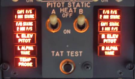

Давайте таки уточнимся - на 737NG. Потому как до 500-й серии (Classic) включительно обогрев рутинно включался вручную.
Более того, я не уверен, что автоматика включения обогрева пошла на NG с самого начала.
Потому как попадаются вот такие фото, с информацией, что это именно NG.
И это похоже на правду - потому как на Classic панель включения обогрева выглядит архаичнее (на фото - 737-500).
Так что можно предположить, что эта система пошла в серии как минимум с 737-800, а это уже конец 90-х. Или даже ещё позже.
Более ранние машины, скорее всего, дорабатывались под "стандарт NG".
Абсолютно верно не уверены. Этой опции лет 10 всего.
Но даже на древней классике PITOT HEAT не имеет ограничений по использованию на земле и включается после запуска двигателей, а в холода - еще до этого.
