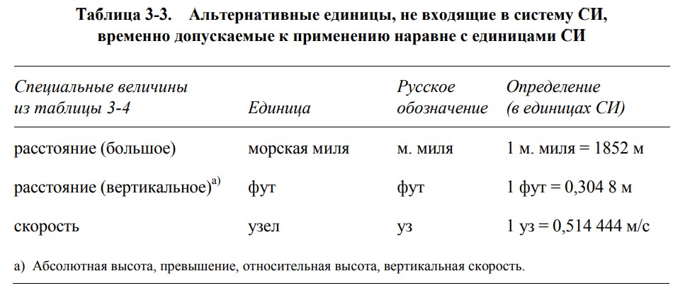

Кроме Китая есть и в других странах национальные особенности измерения.
Так, в Чили и Вьетнаме развернуты полукруговые системы эшелонирования со сдвигом 30 и 90 градусов соответственно.
В Индии, Лаосе и др. тамошних странах вообще четверичная (квадрантная) схема.
Никто и не говорил, что весь мир перешел, только вот некоторые ...
Говорится, что нужно к этому стремится ..
И никто там не собирается изменять свои правила.
Почему так?
А вы уверены про "никто не собирается" ???
Им так удобнее!, исходя из географических особенностей и многолетним стандартам национальных систем.
Если гармонизироваться по полной, то "баррель", "галлон", "унция", что там еще бывает? законодательно принять в России как отечественный стандарт?
И это "ружье на стенке" уже стреляло ...
Таким странам как Литва может быть и нужно стремиться "плыть в струе англосаксонского мира" во всём и везде, но Россия совершенно иная страна и стремится она быть суверенным государством, по моему личному мнению, не надо России "прогибаться под изменчивый мир англосаксов" в правилах эшелонирования по имперской системе, в том числе. Не оценят этих прогибов России англосаксы, будут "загибать через коленку" и дальше.
На Китай надо смотреть России - вот пример соблюдения нужных государству интересов, не стал Китай переходить на имперскую систему эшелонирования ВП и совершенно правильно поступил.
Россия тоже "очень оригинально" на имперскую систему эшелонирования ВП перешла, только в ГА она действует, а госавиация никуда и не сдвигалась с метрической. Вроде бы воздушное пространство единое и должна быть единая система в разных видах авиации, но "вот поди ж ты"...
