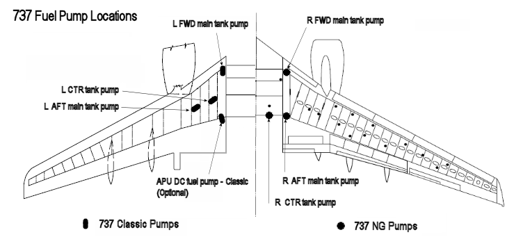

Это возможно, если сначала вырабатывается центральный бак, а во вторую очередь - баки №№1,2 (консольные). Так что надо "логику" топливной системы смотреть, не думаю, что там реализована "послойная" выработка.
P.S. Что-то не получается. Насосы стоят только в центральном баке. Это означает, что из консольных баков топливо поступает в центральный самотёком, то есть выработка начинается с них.
A_Z, сами насосы физически установлены в центральном баке, но у каждого бака по два своих насоса. Крыльевые просто находятся в центральном, но качают из крыльевых. И да, выработка идёт сначала из центрального, потом из крыльевых. Правильно @An_2 написал, сначала смещается назад, меньше 8500 вперёд.
В том описании, которое мне попалось, схема NG вообще косая - без поллитры (и отнюдь не керосина) не разберёшься. :)
А откуда взялась цифра 8500? На страничке, где есть аналогичная приведённой вами схема, 8500 - это емкость одного основного (main) бака. К тому же непонятно, в каких попугаях эта ёмкость дана.
Ну 8500кг это от классики, даже ближе к 9000. Я сам запамятовал. Классика переодически в памяти всплывает. На 800 8000кг
A_Z, все правильно, до 8000 кг
С полной заправки (коррекция на индекс -11) до остатка 8000 индекс растёт до +9, центровка смещается назад, потом индекс уменьшается.
Грубо говоря пока расходуется центральный бак смещается назад, как там 0, начинает смещаться вперед
