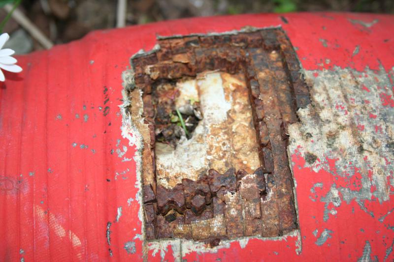

Все в этой теме видели такие фото, сделанные на какой-то свалке.
Это боевая часть 9Н314. В которой видны двутавры. До доклада Алмаз-Антея они всегда публиковались парой - показать что есть в боевой части 9Н314.
Однако Алмаз-Атей заявил, что в боевой части 9Н314 двутавров нет. А в Боинге есть пробоины, сделанные двутаврами. И только поэтому в первом своем докладе посчитал, что Боинг сбила ракета 9М38М1 с боевой частью 9Н314М. После этого доклада вышеприведенные фото стали трактовать так, что вот это боевая часть 9314, а вот это поражающие элементы боевой части 9Н314М.
Во втором своем докладе Алмаз-Антей вообще заявил, что в Боинге нет пробоин от двутавров, поэтому Боинг сбит ракетой 9М38 с БЧ 9Н314.

Думается, такая форма позволяет увеличить размер ПЭ при сохранении общей массы БЧ. При укладке ПЭ они входят друг в друга и позволяют разместить столько же элементов, как и кубической формы. Но при достижении цели двутавр с чуть большим размером нанесет большее овреждение
Максимальный размер ПЭ имеет квадрат, вот только длина его стороны больше, чем у двутавра.

И правильно делают. ПЭ тоже летят не фронтально.
Дело здесь не в размере. Двутавр безусловно отдаст преграде (цели) больше своей энергии, в сравнении с кубиком или тем более шариком равной массы. Двутавр будет гораздо охотнее разрушаться, перекручиваться, деформироваться причудливым образом при встрече с преградой, чем шарик или кубик. В идеале, двутавр должен полностью разрушиться в цели, отдав всю свою энергию.
Кроме того, двутавр легко изготовить (прокат стального прута и затем нарезка), и легко уложить в виде слоя ПЭ. По-видимому, такими соображениями и руководствовались, когда решили спользовать двутавр как ПЭ.
Для пробития бронированных целей разрушение является нежелательным.
Все дело в волшебных пузырьках. Двутавры образуют первый слой ПЭ, который в БЧ выступают как преграда, ограничивающая распространение газа, а также как метательный слой для внешнего набора ПЭ. Таким образом, двутавры находятся между молотом и наковальней (ударное воздействие сжатия). Кубики в таком случае превращаются в подобие сфер, а это невыгодно из-за большой утечки газа между ними. Двутавру такое грозит в меньшей степени, поскольку длина его стороны меньше, чем у куба, а значит нужна большая сила сжатия для деформации стороны. Возникающие эффекты непосредственно при проникновении в цель уже несущественны - масса ПЭ, даже развалившегося пополам, достаточно для поражения бронированных целей.
P.S. Забыл про еще один эффект - повышение плотности осколочного поля за счет филеров между двутаврами. Но без прочности двутавров такой фокус не прошел бы.
Невооружённым взглядом видно, что фото с двутаврами не является увеличенным фото БЧ 9Н314. Так что трактовать эти фото нельзя вообще никак.

В первом своём докладе Алмаз-Антей исходил из тех слов, что сказал председатель комиссии нашим экспертам при комиссии. С его слов комиссия нашла в обломках следы ПЭ, относящиеся именно к двутаврам. Правда самих ПЭ они не показали. Именно по этой причине Концерн в своём докладе исходил из имевшихся у него начальных условий, которые были определены по словам Председателя комиссии. Именно поэтому Алмаз-Антей и заявлял, что на остатках Боинга обнаружены двутавры...
То есть вы хотите сказать, что пробоины, показанные, например, вчера в сообщении от 13:03, образованы не двутаврами? Такое могло образоваться от параллелепипедов или обломков корпуса и частей ракеты?
Повторяю, до доклада Алмаз-Антея, в этой теме эти фото трактовались как фото одной и той же БЧ (с разных сторон). И всегда приводились парой.
